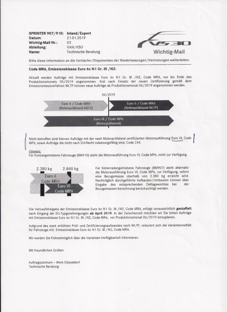

Hallo Zusammen,
das Thema ist doch recht schwierig. Bei der Bestellung muss man Grundsätzlich zwischen den Gewichtsklassen unterscheiden. Bis 3,5 t gilt die PKW Zulassung, ab 3,5 t die LKW Zulassung. Hiervon hängen die Messverfahren für die zukünftige Zulassung ab. Wer ein Fahrzeug ohne Allrad bestellen will, hat hier keine größeren Probleme. Mit Allrad dauert es jedoch noch mindestens bis September, ggf. bis Dezember. Die Zulieferfirma Oberaigner darf am neuen Modell noch keine Umbauten vornehmen und ist wohl in Überlegungen sich auf andere Marken zu konzentrieren.
Bestellungen von Fahrzeugen mit Euro 6c N1 Gr. III / N2 Code MR6 werden nur bis Produktionsmonat 5.2019 angenommen. Erst nach Einsatz der neuen Zertifizierung gemäß dem Messverfahren WLTP können ab 6.2019 Aufträge angenommen werden.
Nicht betroffen sind Aufträge mit der nach Motorprüfstand zertifizierten Motorausführungen Euro VI , Code MP6. Hier ist die Bezugsmasse entscheidend ( 2.380kg) Nachträglich durchgeführte Aufbauten werden hier zur Bezugsmasse hinzugezählt.
Bitte die Schreibweise beachten: Euro 6 c = PKW
Euro VI / Code MP6 = LKW, Sonderkfz. Wohnm. ect.
Ich hoffe ich habe keine Verwirrung angestiftet.
Viel Erfolg für eure Pläne
Albert

ich bin leider doch verwirrt.
Warum sollte ich denn über 2381 Kg kommen wollen? Weil ich einen LKW mit Euro VI , Code MP6 haben will?
Und was ist mit LKW ab Juni? Auch 6 d Temp? Auch bei WOMO-Umbau? Oder auch nur bei über 2381 Kg? Oder weiter Euro VI usw.?
D.h. wenn ich einen PKW haben will, den ich zum WOMO umbaue, dann warte ich einfach bis Juni 19 und bestelle dann. Und bekomme einen 6d Temp? Und das Leergewicht ist egal?
Kopfkratz.

Anbei eine Info von Mercedes.
Albert
