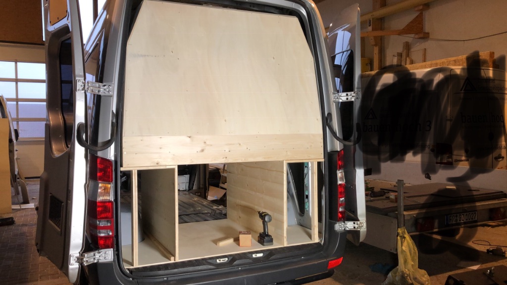

Ich bin neu hier! Baue gerade meinen 519 4x4 aus.
Hat jemand schon mal ne ausziehbare Schlafbox gebaut?
Ich möchte hinten die Hecktüren öffnen, und dann eine Kiste ca 1.0 m raus ziehen
Die Kiste ist geschlossen, rechts und links fädel ich in eine Schiene ein. Rollen sind an der Kiste dran.
Ausziehbar mit Vollauszügen.
Jemand Erfahrung mit so etwas?

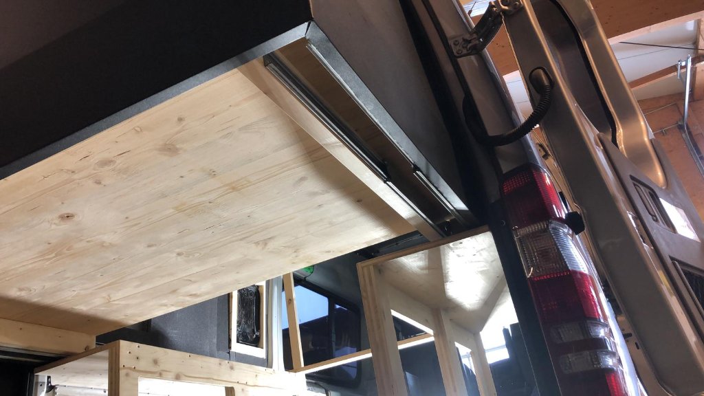

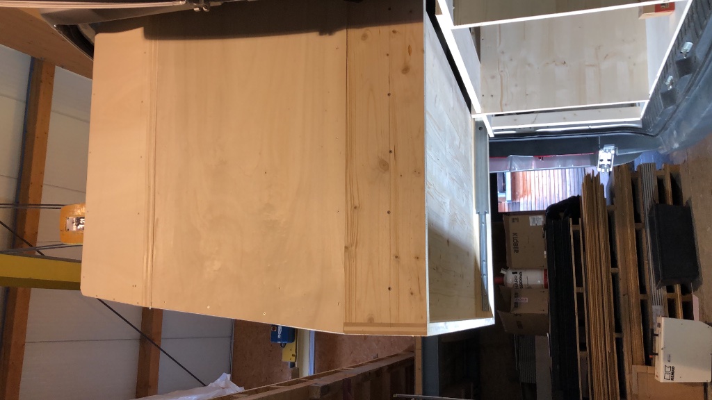

Die Kiste ist nun fertig. Hab die Box mit Alublech verkleidet, wetterfest. Unten, verdeckt und wettergeschützt vier Vollauszüge montiert. Anschlag und Dichtung am Fahrzeug mit gefalzten Leisten. Mit dem aufgeklebten Stoff richtig dicht geworden. Unten an dem Schiebebeschlag kommen noch Bürstendichtugnen rein. Das Bett ist nun 1,40mbreit und 2,00m lang. Das ganze ist aber nur ein Platzverlust von 1,10m im Fahrzeug.

Sieht gut aus! Was machst du mit dem Höhenunterschied Liegefläche ? Denke, der Kasten ist das Fußende und da reicht ja einfach ein dünneres Matratzenpolster...Machst du hinten noch ein Fenster/Bullauge/Schiebluk rein, falls mal jemand unten an den Keller will ?
Evtl. musst du deine Türelektrik noch gegen Regenwasser abdichten, sonst evtl. Fehler bei Kontakt Alarmanlage/Zentralverriegelung ..... ?!
