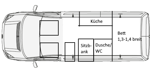

Allgemeines: Mein Mann und ich wollen einen Sprinter 313 CDI 4x4 zum Wohnmobil umbauen, mit 4 Sitzplätzen und unter 3,5 t... irgendwie kriegen wir das hin (bisher haben wir im Octavia gecampt- brauchen also nicht so viel Gepäck). max. 600kg für den Ausbau... :shock:
Das wir alles extrem leicht auslegen müssen ist klar. Anbei eine kleine Skizze zum vorstellen, wie wir das gerne hätten (wenn man 4 Sitzplätze braucht und das Bett nicht umbauen will, kommt man mehr oder weniger immer auf so einen Plan). Drehbare Sitze, klappbarer Tisch, Toilette steht in Dusche, duschen soll auch von außen möglich sein, "Kinder"bett für eventuelle Knirpse über den vorderen Sitzen.

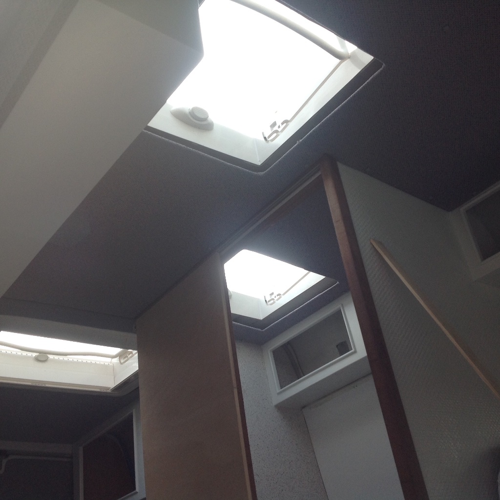

Wir habe das Medi Heki und Mini Hekis verbaut.
Das Medi haben wir mit dem Bügel gewählt weil es weniger mechanische Teile hat. Ich habe gehört das es mit dem Kurbelantrieb Probleme geben kann. Wir sind mit den Heki Fenstern sehr zufrieden.
Die Zwangsbelüftung findet über die Rahmenkonstruktion statt.

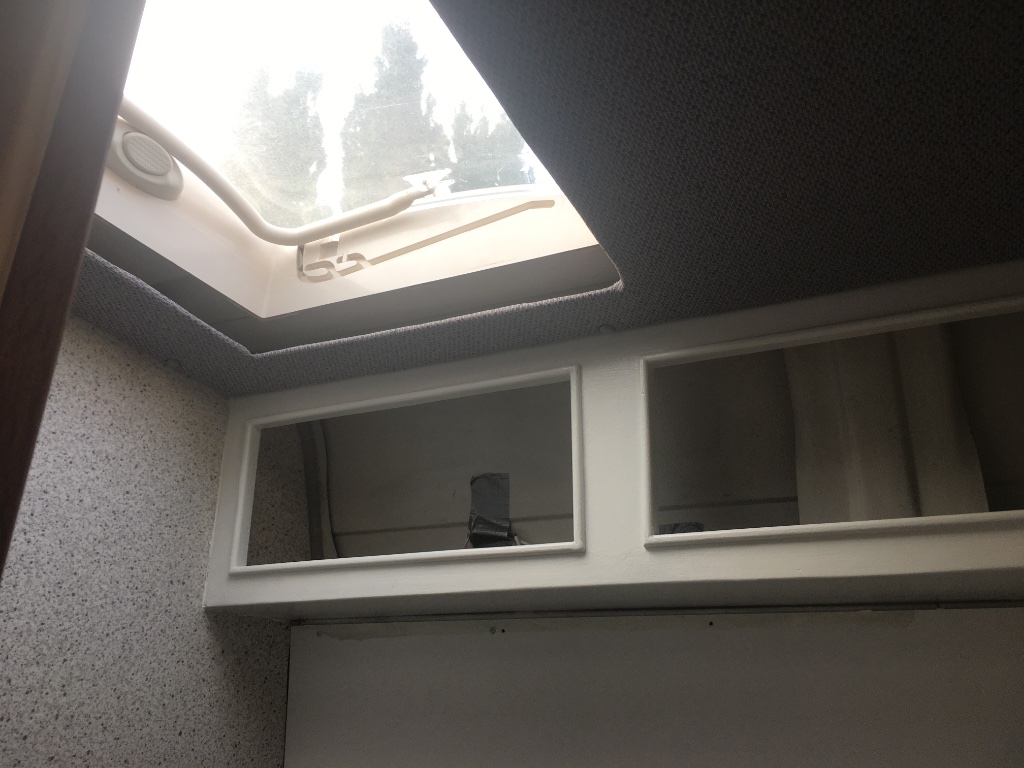

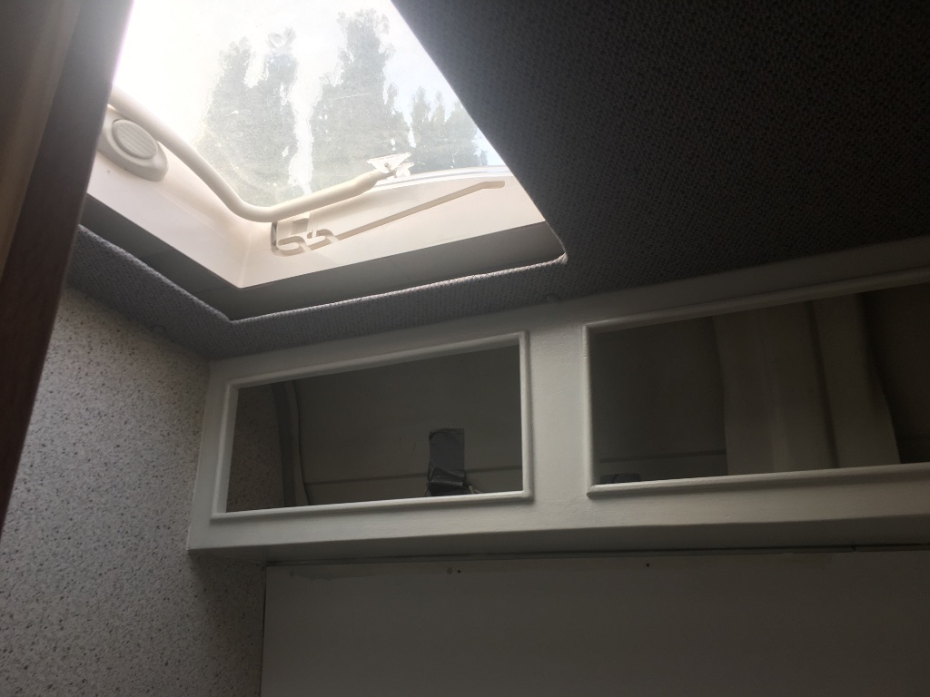

Ich hab 1x mini Heki und 2x medi Heki. Richtig zwischen die Dachfalzen passt keine. Und 180' kann man die auch nicht öffnen. Das wäre ja quasi 1x zur Seite legen. Es geht ca. 80' auf.
Mir gefällt die aerodynamische Dachform. Dadurch sind sie recht leise. Auch weil ich die medis ohne Zwangsentlüftung gewählt habe. Nur die mini im Bad hat eine Zwangsentlüftung.
Was mir weniger gefällt, sind die Scharniere, die das Eindichten erschweren. Und der Kunstoff ist sehr glatt und verbindet sich schlecht mit Sika. Unbedingt mit Primer arbeiten!
