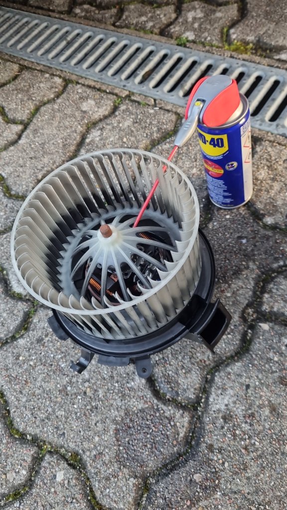

Hallo printer0102....Danke für deinen Tipp. Habe den Motor ausgebaut .Die Lager waren schwergängig. Alles geschmiert und er brummt wieder.

Perfekte Anleitung. Danke!
Ein bisschen geschmiert und fertig.
