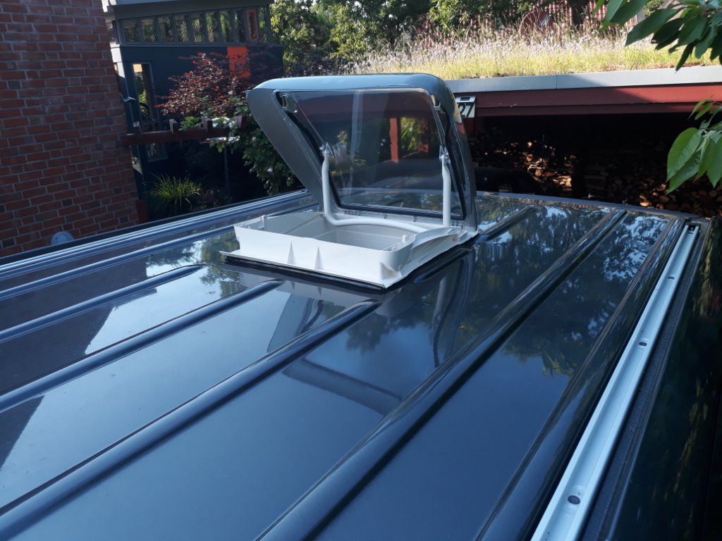

Westfalia verbaut gerne die Remi Top Vario 2 mit Handkurbel und Rollos. Die sind qualitativ hochwertig und gut zu warten. Ersatzteile sind auch günstiger, als bei Heki. Mit Dekaline halten die auch lange dicht.
Allerdings muss man bei Sprinter und Crafter aufgrund der vielen Sicken auf dem Dach beim Einbau viel unterfüttern. Da muss man mit Sikaflex 521 uv arbeiten. Den Rahmen unbedingt vorher mit Primer behandeln, sonst löst sich dort Sika gleich wieder.
Das gilt aber für alle Dachfenster.
Ich habe mich für Heki midi entschieden, weil die bei 40x40 cm weniger Windgeräusche machen. Die bekommt man schon ab 130€.

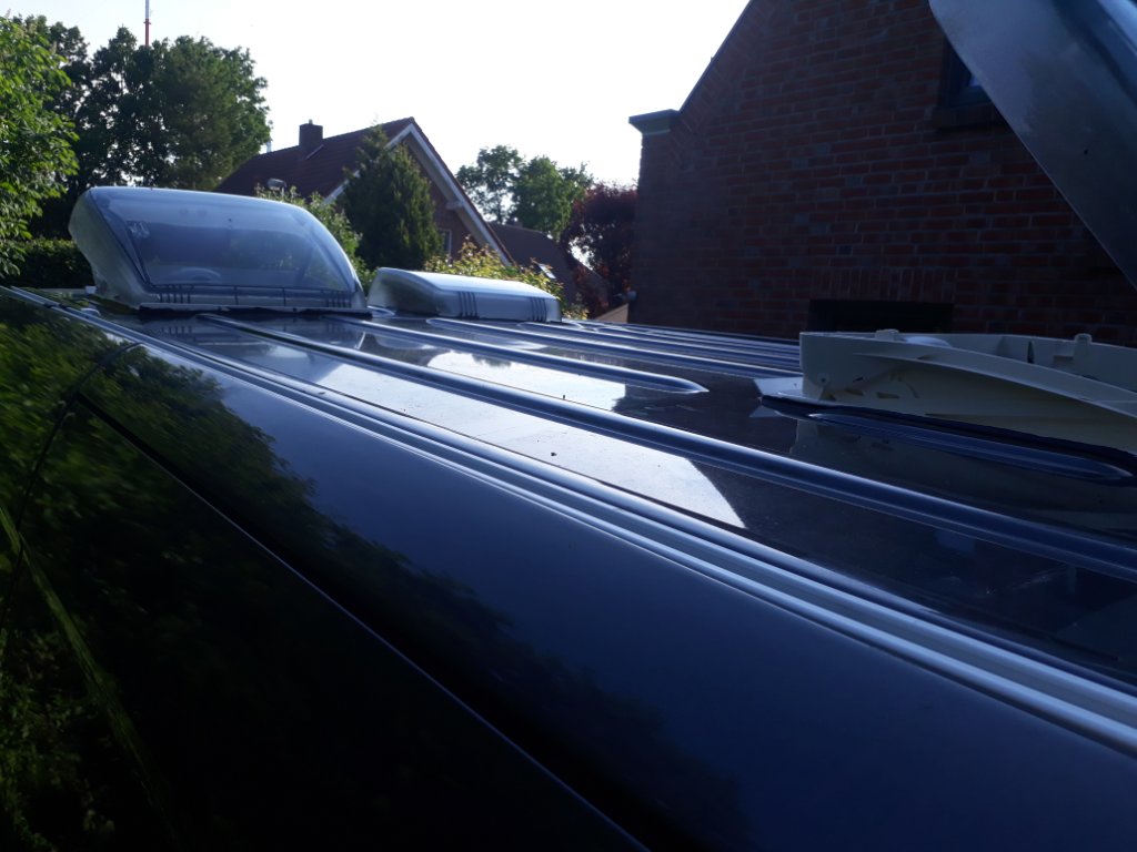

Re: Dachluke Welche habt Ihr verbaut?
Ich denke hier sieht man sehr schön, wie krumm das Dach ist.VWLT3506 hat geschrieben: 21 Sep 2018 08:32 Uh. Ok. Gibt's zu dem unterfüttern ein Video und zu der Sache mit dem Primera dann kann ich mir das vllt besser bildlich vorstellen.
VG Ole
Und danke für eure Antworten
viewtopic.php?f=20&t=19044&start=15
Unterfüttern heißt, dass man gut 1 cm Dichmasse zwischen Dach und Fenster aufbringen muss, weil der Fensterrahmen sonst regelrecht schwebt und sonst nicht dicht wird. Das kann man mit Sika auffüllen, aber nicht mit Dekalin (zu viel Masse, nicht geeignet).
Alternativ kann man auch mit PVC-Streifen arbeiten, die man zunächst mit Sika auf das Dach zwischen die Blechhügel klebt, bis man eine gerade Fläche hat, auf die man dann das Fenster klebt. So wie in den Bildern im Beitrag von Nightliner über meinem Beitrag.

Ich hab ne billige Fiamma
als erste Luke verbaut (Keine Zeit, kein Geld). Dazu kommt 2019 noch eine Bootsluke, die ich noch aussuchen muss.
Aber:
Mir ist beim Einbau eine passende, wasserfeste Siebdruckplatte in der restekiste aufgefallen. Da hab ich mit Stichsäge, Bohrmaschinen-fräser und Holzraspel die Sicken angepasst und das mit MS Polymer verklebt. So hab ich wenigstens keine >2mm Dichtmassenwulste, sondern eine mechanisch feste Verbindung. Ein Rahmen oben, ein kleiner unten und nach 3 Std war die Luke drin.
Damit passt so ziemlich jede Luke auf das Sprinterdach - aber achte auf die Querträger, die Tiefe & Einbauposition der Luke beschränken. Das Blech darfst du statisch gesehen entfernen - die Träger nicht!
Aber:
