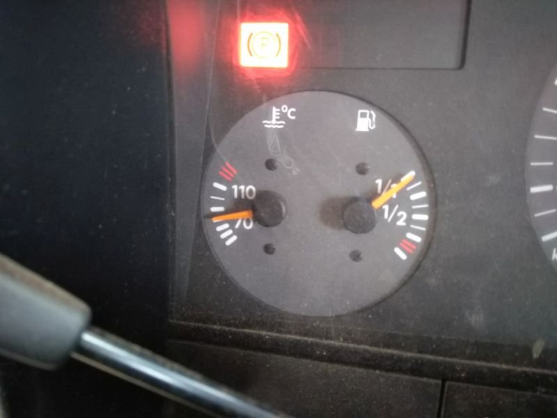

Bin gestern mal mit VCDS gefahren und hab unter voll Last ein paar Werte überprüft, bei warmen Motor steht das Thermometer bei knapp unter 70 grad laut VCDS hat der Motor aber tatsächlich die ganze Zeit über 81 grad gehabt. Also die Temperatur Anzeige zeigt in euren LT über 10 grad zu wenig an, ich denk mal die Anzeige nimmt den Wert aus dem ausgleichsbehälter während das Steuergerät direkt am Motor misst anders kann ich mir die Differenz nicht erklären...
Mfg Merz
Mfg Merz
