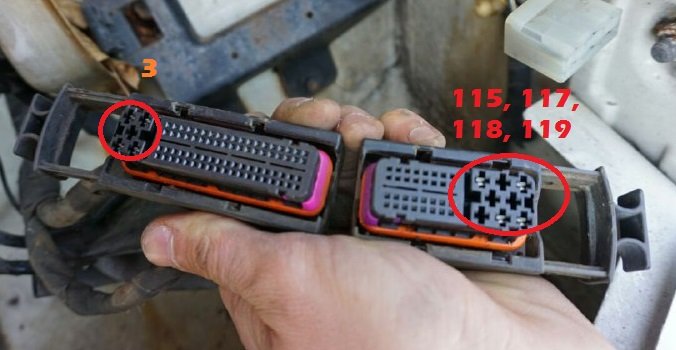

Laut verschiedener Schaltpläne kann der GRA folgend an das Motorsteuergerät angeschlossen werden:
GRA ANJ AHD CDI
1 gr 46 58 22
2 sw 14 66 21
3 bl 45 34 20
4 ge 67 30 16
5 gn 44 35 14
6 ro Klemme 15 19
Bei mir ist am Stecker vom Motorsteuergerät leider nicht eines davon zutreffend, obwohl ich den ANJ Motor habe. Die einzig 5 freien Pins, die mit den größeren, üblichen Kontakten sind bei mir dagegen: 3,115,117,118,119
Alle anderen freien Plätze werden mit sehr feinen Adern bestück, weshalb ich da nicht ausgehe, dass es davon welche sind. (siehe Anhang)
Nachtrag: Die Kontakte aus der Tabelle ANJ sind aber tatsächlich unverkabelt. Das heißt, dass es hier doch stimmen müsste. In dem Fall habe ich wohl die falschen Kontakte besorgt (amp micro timer). Die sind viel zu groß, nämlich nur für die im Bild markierten Positionen. Die feineren Buchsen sind aber glücklicherweise schon im Stecker integriert. Bloß rausfummeln lassen die sich nicht. Normalerweise würde ich mit einer Nadel einen Widerhaken umlegen und den entspr. Kontakt herauziehen. Das ist in dem Fall nicht möglich. Hat da jem. Erfahrung??
VW LT2 35 2.5 ANJ, BJ 2002, 3 Sitze Kastenwagen (zum Camper umgebaut)
