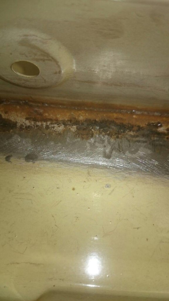

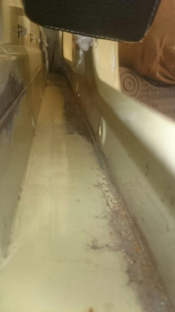

Heute haben wir eine Roststelle entdeckt, an die wir nur schwer rankommen. Ich poste mal ein paar Bilder und hoffe man erkennt, wo es ist. Es ist hinten links im Laderaum, zwischen Innenwand und der Zwischenwand, vor allem am Boden dazwischen und in der Naht (und ich vermute da wo die ??? auf der Zeichnung sind noch viel mehr, aber das sieht man ja nicht)... Habt ihr eine Idee, wie man diesem Rost zuleibe rücken kann? Können wir Rost-Neulinge das, oder muss das ein Fachmann übernehmen? Wir haben an Werkzeug: Flex, Tremel, Akkuschrauber, Deltaschleifer, Stichsäge. Bin für jeden Rat dankbar! Dieses Forum hat uns schon so viel geholfen! :)
Von oben in den Zwischenraum
den Zwischenraum entlang

Die Naht vom Innenraum aus

genau da rostet es wenn man die Planken/ Klipse nicht abdichtet: https://youtu.be/yo5CzLh16Ow
Um das fachgerecht instand zu setzen muss die halbe Karosserie auseinander genommen werden, anders bekommt man kein frisches Blech da hin.
Beim alten LT hab ich damals die Falze recht erfolgreich folgendermaßen behandelt:
- entrosten
- Rostwandler
- Owatrol in die Falz laufen lassen, 3-4x
- Owatrol auf den Flächen wieder abschleifen
- Brantho Korrux nitrofest 2x
- Fugendichtmasse (braucht man hier eigentlich nicht)
- Lack (braucht man hier nicht)
Hier würde ich zum Schluss Fett oder Wachs dort einbringen.
Scheiß Arbeit...

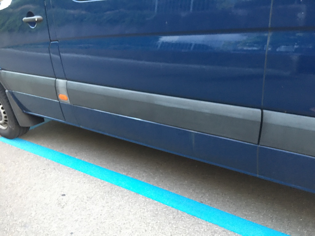

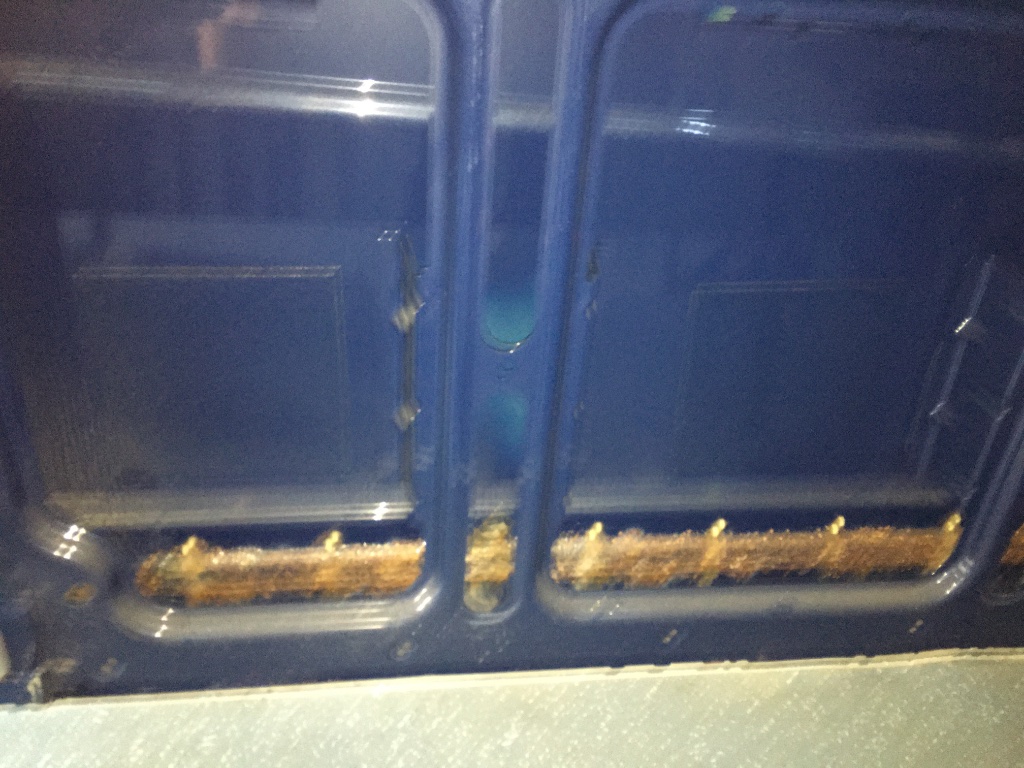

Rost in Seitenwand 3 Aussenansicht
Rost in Seitenwand 2 Weitsicht
Rost in Seitenwand 1 Herangesumt
Beiträge: 1165
Re: Rost-Beratung
Beitrag von cappulino »
Sauberbürsten/Schliff bis aufs Blech, Schleifstaub absaugen damit er nicht wandert, Rostbehandlung mit Wandler oder Säure, Grundierung und Lackaufbau mit Rolle... wahrscheinlich hast du noch Substanz drunter.

Davids Bus hat geschrieben: 09 Jul 2020 22:51 Hallo Leute
Habe zum gleichen Thema eine vertiefte Frage. Wenn der Rost schon durch das Metal ist das es abblättert würde wohl kein Mittel mehr helfen sondern nur ein neues Blech reinschweissen? Oder was meint Ihr?
Schonmal danke für die Rückantwort
Gruss David
ps. Stehe jetzt mal an mit weiter isolieren...
Vergiss es, da kannst mit dem Schraubendreher durch.
Habe ich auch erst kürzlich hinter mir. Einfach das Brett runter, außen raus trennen, innen entrosten, außen neues blech drauf, alles versiegeln mit MS und dann Brett drauf.
