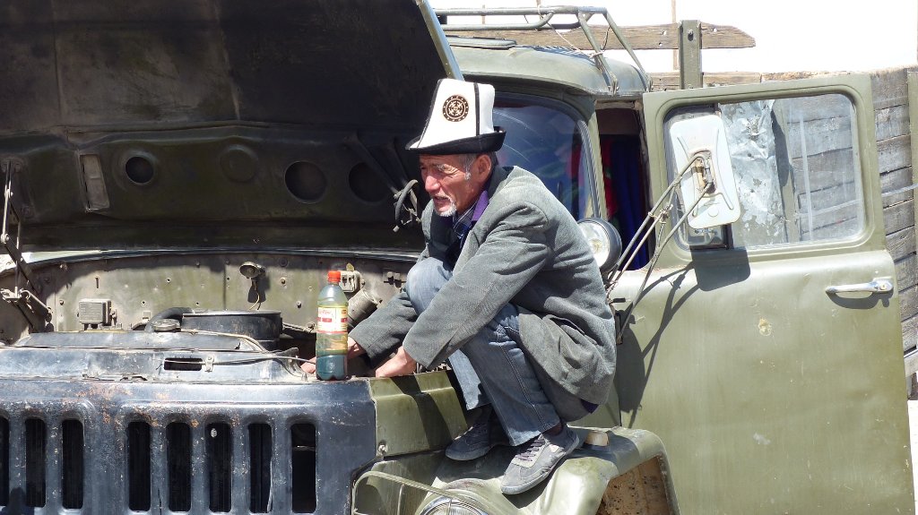

Frag die Jungs da unten. Die wissen was zu machen ist.
