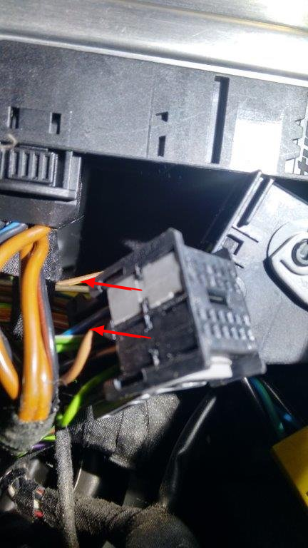

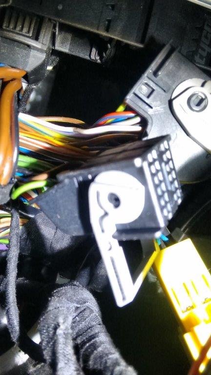

Beitrag von franzmersdonk »
siehe die Bilder
von links der 2. Stecker
Fensterbus 9 Sitzer Mercedes Sprinter 211 CDI, ca. 220.000 km, Baujahr 2006

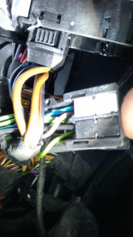

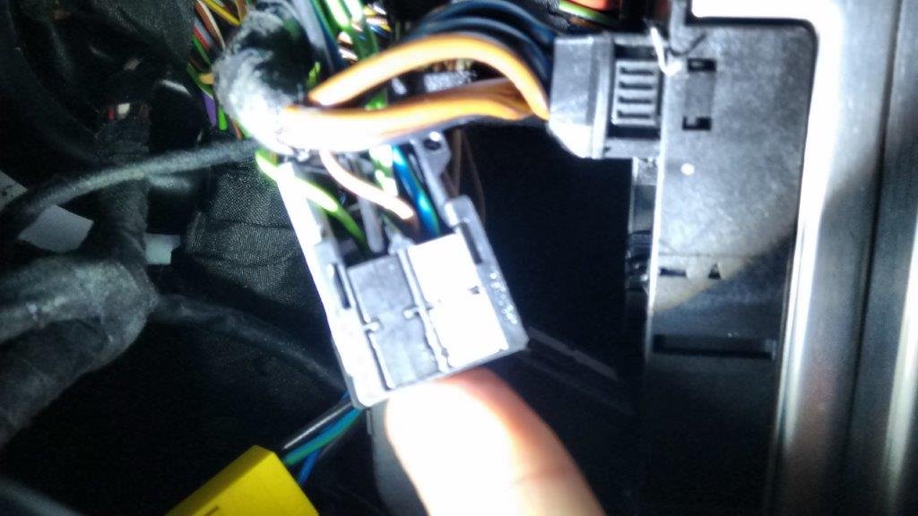

noch Bilder
Re: Tempomat nachrüsten
#327
Die beiden Körper weiß und schwarz kannst du in Pfeilrichtung aus dem Stecker herausschieben. Dazu musst du allerdings eine Sperre lösen. Leider habe ich diese auf den Bildern nicht entdecken können. Wenn die beiden Körper aus dem Stecker heraus sind, kannst du bequem zusätzliche Federschuhe hineinstecken. Diese rasten dann dort ein.
Okay, hab´s rausgefunden.
siehe Bild.
da wo der kleine schwarze Pfeil hinzeigt, ist der Entriegelungsknopf. Hier bin ich mit einem kleinen flachen Schraubendreher von oben rein. Dann muss man sozusagen gleichzeitig von unten (wo der weiße Pfeil ist) reindrücken (hab ich mit ner Cent Münze gemacht), dann kommt der Einschub oben raus (es sind 2 Einschübe, aber den grauen braucht man nicht, nur den schwarzen). Dann kommt man relativ gut dran und man kann die 6 Kabel reinstecken). Die Steckplätze in den Einschüben sind auch einiigermaßen gut beschriftet (also mit ner Lupe gings....)
Ist aber echt ein Gepfriemel, ich hab ordentlich geflucht.
Auch ist das Kabel sehr kurz.
