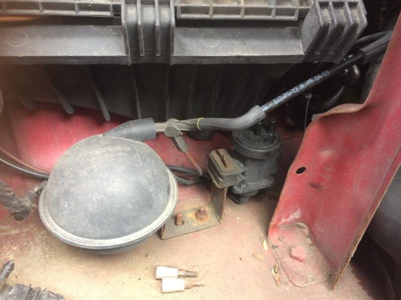

Bei Unterdruck bewegt sich der Hebel nach unten. Das Regelventil habe ich gerade vergeblich getauscht.
Es sitzt zwischen Luftfilterkasten und rechtem Scheinwerfer ganz unten.

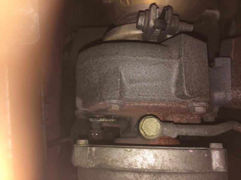

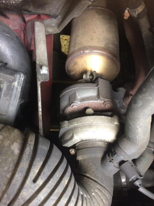

Moin,, Test ist gemacht. Wenn man das Regelventil überbückt wir der Verstellmechanismus am Turbo bei laufendem Motor nach unten gegen den Anschlag gezogen. Da steht er nach 5 Minuten immer noch, das System ist also dicht.Nun die Frage: Wie weiter vorgehen? Es gibt 2 Möglichkeiten: Regler defekt oder Kabel defekt.
Ich hänge noch einmal 2 Bilder an, einmal vom Verstellmechanismus am Turbo. Wenn das Wärmeschutzblech über dem Turbo abgebaut ist, kann man den Hebel vor der Abgasseite des Turbos sehen. Der Hebel lässt sich gegen einen Federdruck hinunterdrücken. da ander Bild zeigt den Regler an den man durch den ausgebauten rechten Scheinwerfer gut herankommt.
Gruß, burgfried
Gruß, burgfried
