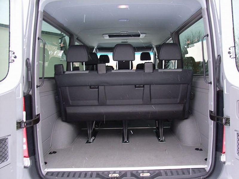

könnte einer der netten Forumsbesucher mir die Breite der 2er Sitzbank im Fahrgastraum sagen, bzw. mal nachmessen.
Gemeint ist die Reihe hinter dem Fahrer

meine 2er Sitzbank beim Crafter ist rd 107cm breit.

Und ich hätte gerne ein Foto davon gesehen, vielen Dank.
Sind die Bank Aufnahmen der 2er Sitzbank identisch wie die von der 3er ?

Die Aufnahmen sind die gleichen, es werden aber nur 2 verwendet, die 3. Aufnahme bleibt frei.

Gehen die Sitze bis zur Wand oder ist da noch Platz zwischen.. bzw. wann enden die Sitze von der Wand aus gemessen?

Da sind noch 5-7cm Luft bis zur Wand.

Die Standard Sitzbänke enden <10cm von der Seitenwand, weil die Komfort noch die Armlehnen daran haben und selbst zwischen den Armlehnen und der Seitenwand sind noch paar cm Platz.

Stehe vor der gleichen Frage. Die 2er Bank ist die schmalste originale Bank. Einzelsitze gibt es nur über Nachrüstlösungen wie Schnierle oder feste Einzelsitze. Beides ist mit Arbeiten am Fahrzeugboden verbunden und man muss es machen lassen, um es auch eingetragen zu bekommen.
Folgende Breiten habe ich im Netz für die originalen Sitzbänke des 906 gefunden:
3er Sitzbank breit: 160 cm Breite
3er Sitzbank schmal: 140 cm Breite
2er Sitzbank: 107 cm Breite
Ich tendiere dazu, die originale 2er Sitzbank einzubauen und mit den drehbaren Vordersitzen eine permanente Sitzgruppe mit einem kleinen Tisch zu realisieren. Man kann natürlich z.B. mit dem Schnierle VanX (klapp-, dreh- und entnehmbarer Einzelsitz) ein unglaublich variables Setup machen. Allerdings kostet ein Sitz ab ca. 1.500€, dazu kommt die Bodenschiene (mit Montage nicht unter 1.000€ pro Schiene). Dann hat man allerdings auch nur die Schiene auf dem blanken Fahrzeugboden. Das heißt, die Zwischenräume zwischen den Schienen bzw. den restlichen Boden muss man selbst bauen.
Alternativ kann man sich direkt einen vollflächigen Boden von einem Schnierle Partner einbauen lassen. Bei einem L1 Sprinter auf voller Länge sind das ca. 5.000€ nur für den Boden, dazu kommen auch bei einem günstigeren Sitzmodell i.d.R. ab ca. 1.000€ pro Sitz. Der Boden ist permanent, d.h. nicht rückbaubar. Ob sich so ein Boden bei einem späteren Verkauf in dem Maße wertsteigernd auswirkt, wie die ursprünglichen Kosten, lasse ich mal dahingestellt sein.
Eine gebrauchte 2er Sitzbank gibts für 500 - 900 €, je nach Anspruch an den Zustand. Für die Differenz von > 5.000 € zu einem variablen Einzelsitz bin ich durchaus zu Kompromissen bereit was das Layout meines Innenraums angeht. Falls jemand andere Lösungen hat, ich würde mich über Ideen und Anregungen freuen.
