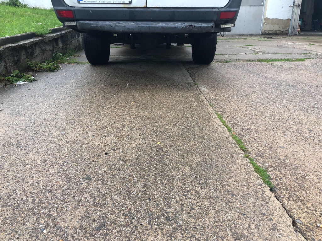

Handyfreax
Beiträge: 45
Registriert: 29 Okt 2016 18:06
Wohnort: Troisdorf
Re: Sprinter höherlegen bei 906 von 2009
Beitrag von Handyfreax » 12 Aug 2019 19:37
Siehe Anhang.
Natürlich meinte ich Briden. Nur der Mac nicht 😂.
Ich habe nicht eintragen müssen. War erst so beim TÜV.
In meinem Schein ist die Höhe allerdings Variable bis 3,10meter.
Lediglich die Bluemann Group hat mal gefragt was den mit meinem Reifen nicht stimmt 🤔 da ich die Single Bereifung habe kannten die nicht.
Unterfahrschutz erst ab 55cm Pflicht. Bin bei 54cm.
313CDI OM611 Sprintshift bj. 2000, 416CDI OM651 Bj. 2009
Sprinter_213_CDI
Beiträge: 1110
Wohnort: Berlin
Beitrag von Sprinter_213_CDI » 12 Aug 2019 20:44
Danke für die coolen Bilder :mrgreen:
