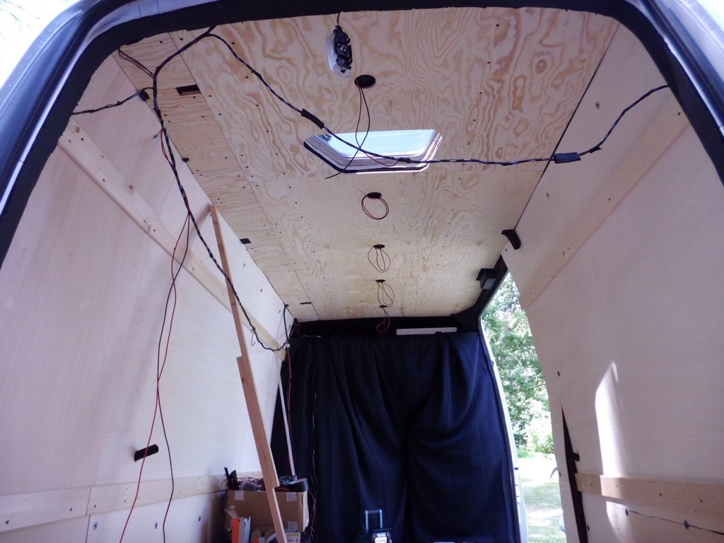

Ich hab bei mir 4mm Pappelsperrholz an den Wänden und 6mm Kiefernsperrholz an der Decke. Bei der Pappel in der Stärke an der Wand musst du dir nur im Klaren darüber sein, dass das Zeug wirklich nur zur Verkleidung dient, aber nix hält. Mal eben nen Haken eindrehen um eine Jacke auf zu hängen geht nicht. Dafür schön leicht und sehr gut den Konturen anpassbar. Das meiste davon verschwindet bei mir aber sowieso hinter den Schränken und Regalen. Die 6mm Kiefer an der Decke weil das eine für mich schönere Optik mit sich bringt und mehr Stabilität, da hier auch sämtliche Schränke etc. mit der Decke verschraubt werden. Bei mir ist das "nur" ein Montagefahrzeug in dem ich wohne, daher wird das vielleicht den Campern nicht immer ganz gerecht was die Optik und Verarbeitung angeht
Edit: Mit dem Tüv hatte ich auch früher noch nie Probleme. Und beim 1. Ausbau im alten Sprinter war der ganze Regalverhau noch OSB

Ich habe auch 3mm Pappel verarbeitet! Schränke und zeug befestige ich mit blindnietmuttern!Almaric hat geschrieben: 04 Aug 2019 13:21Ich hab bei mir 4mm Pappelsperrholz an den Wänden und 6mm Kiefernsperrholz an der Decke. Bei der Pappel in der Stärke an der Wand musst du dir nur im Klaren darüber sein, dass das Zeug wirklich nur zur Verkleidung dient, aber nix hält. Mal eben nen Haken eindrehen um eine Jacke auf zu hängen geht nicht. Dafür schön leicht und sehr gut den Konturen anpassbar. Das meiste davon verschwindet bei mir aber sowieso hinter den Schränken und Regalen. Die 6mm Kiefer an der Decke weil das eine für mich schönere Optik mit sich bringt und mehr Stabilität, da hier auch sämtliche Schränke etc. mit der Decke verschraubt werden. Bei mir ist das "nur" ein Montagefahrzeug in dem ich wohne, daher wird das vielleicht den Campern nicht immer ganz gerecht was die Optik und Verarbeitung angeht
Edit: Mit dem Tüv hatte ich auch früher noch nie Probleme. Und beim 1. Ausbau im alten Sprinter war der ganze Regalverhau noch OSB![]()
Das Holz mit matten bootslack gestrichen finde ich sehr schick!
