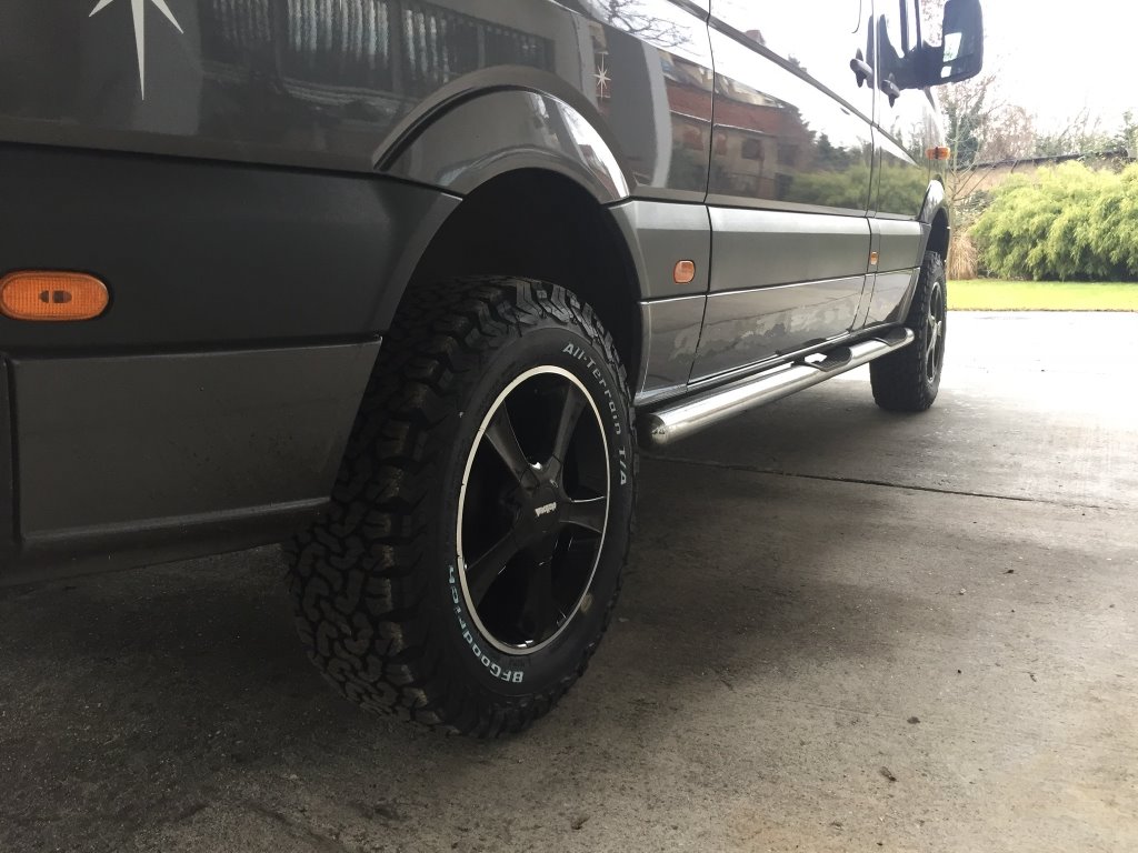

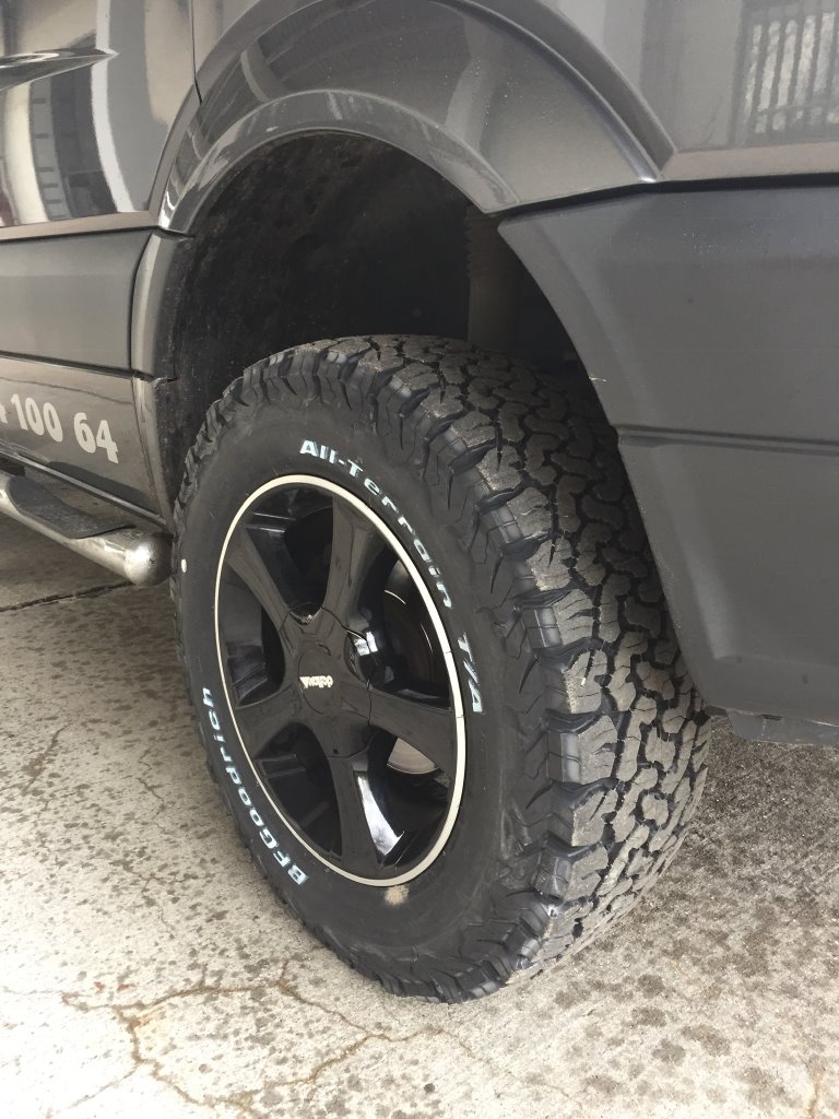

255/60R18 112 auf 2WD + 265/65 R18 117/114R auf 4WD

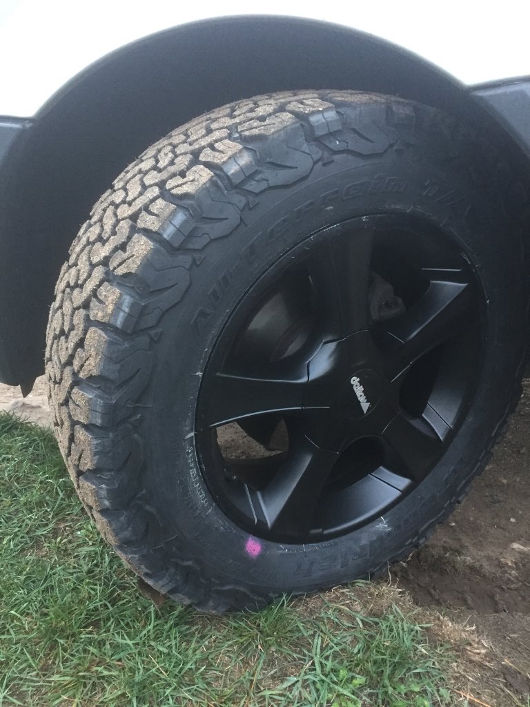

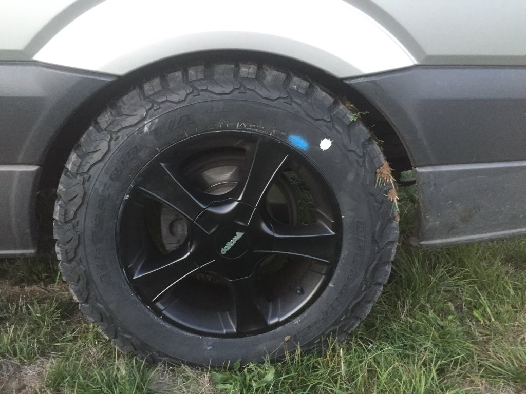

255/60R18 112 sind auf 2WD geprüft + eingetragen = erfolgreich, aber das läßt sich längst nicht auf alle Profile approximieren, weil manche am Motorträger schleifen.
265/65 R18 117/114R auf 4WD sind zwar montiert, aber weder geprüft, noch eingetragen, weil der BF-Goodrich im Vgl. zum vorherigen MICKEY THOMPSON noch nicht überzeugt hat.

Schaut gut aus...! Die Fotos zeigen den abgenommenen 4X2 und nicht den 4X4 oder?Rosi hat geschrieben: 19 Apr 2020 10:18 255/60R18 112 sind auf 2WD geprüft + eingetragen = erfolgreich, aber das läßt sich längst nicht auf alle Profile approximieren, weil manche am Motorträger schleifen.
Welche Daten hat die von Dir verwendete Delta-Felge? Breite und ET? Ist die aktuell verwendete Reifengröße im Delta-Gutachten bereits aufgeführt? Vermutlich nicht oder?
Welche Auflagen / Maßnahmen gibt es ggf. lt. Prüfer am Fzg.? Lenkanschlag original? War die Radabdeckung ausreichend?

Die vorherigen Fotos zeigten den 4X4 mit "unabgenommenen" 265/65 R18 117/114R auf 4WD
Daten zu den Felgen gibt´s gelegentlich im Marktplatz und im Internet; Details des Gutachtens zu den Felgen dazu, wenn man diese kauft. https://sprinter-forum.de/viewtopic.php ... 53#p234453
Am 2WD "passen" m.E. max. 255/60R18 112, jedoch lediglich passable Profile, nicht jedes
Ich hatte mal aus Spaß BF-G K/O² in 265/60R18 an meinen 2WD gesteckt, um deren Lautstärke bei Höchstgeschwindigkeit zu hören.
