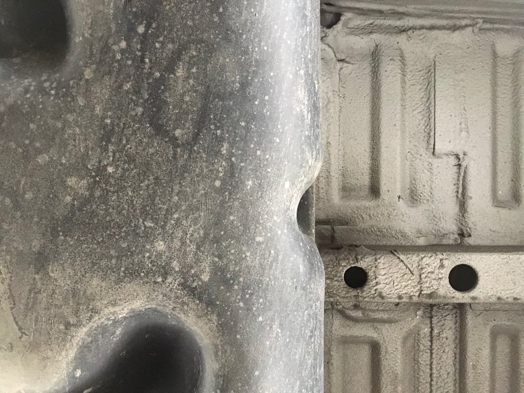

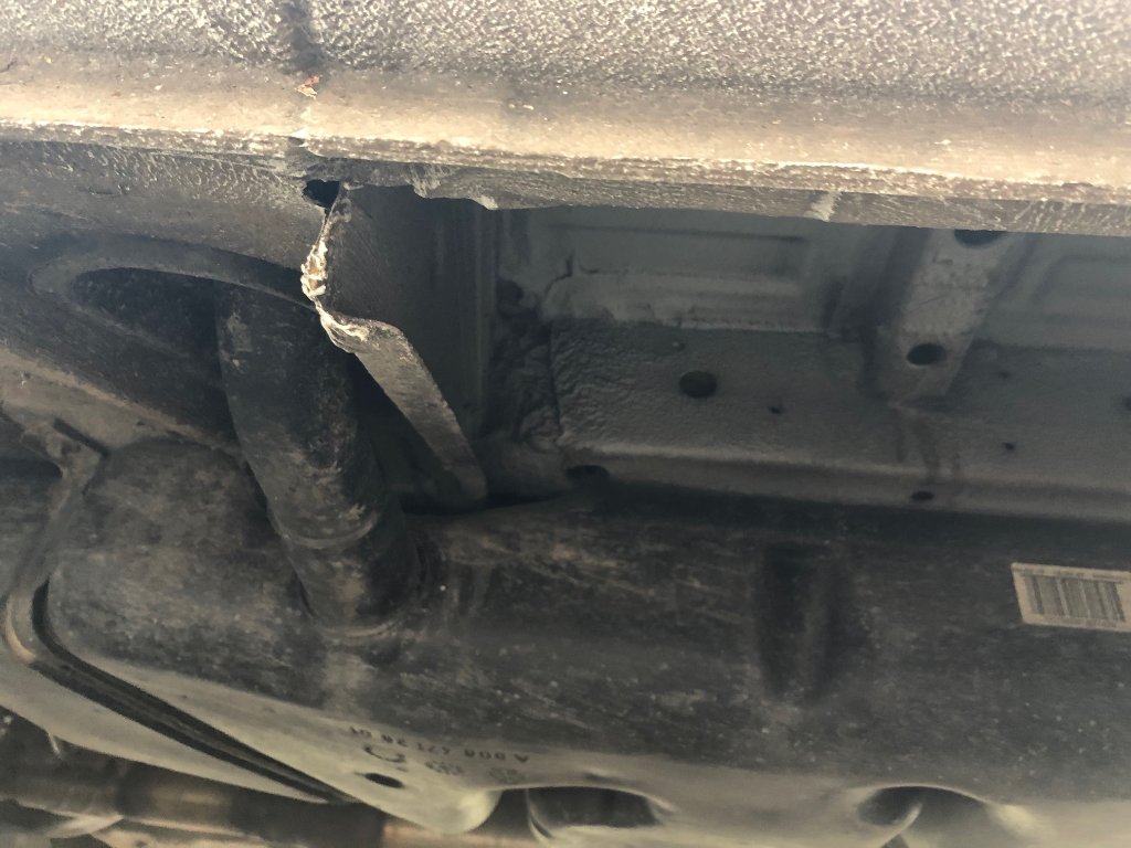

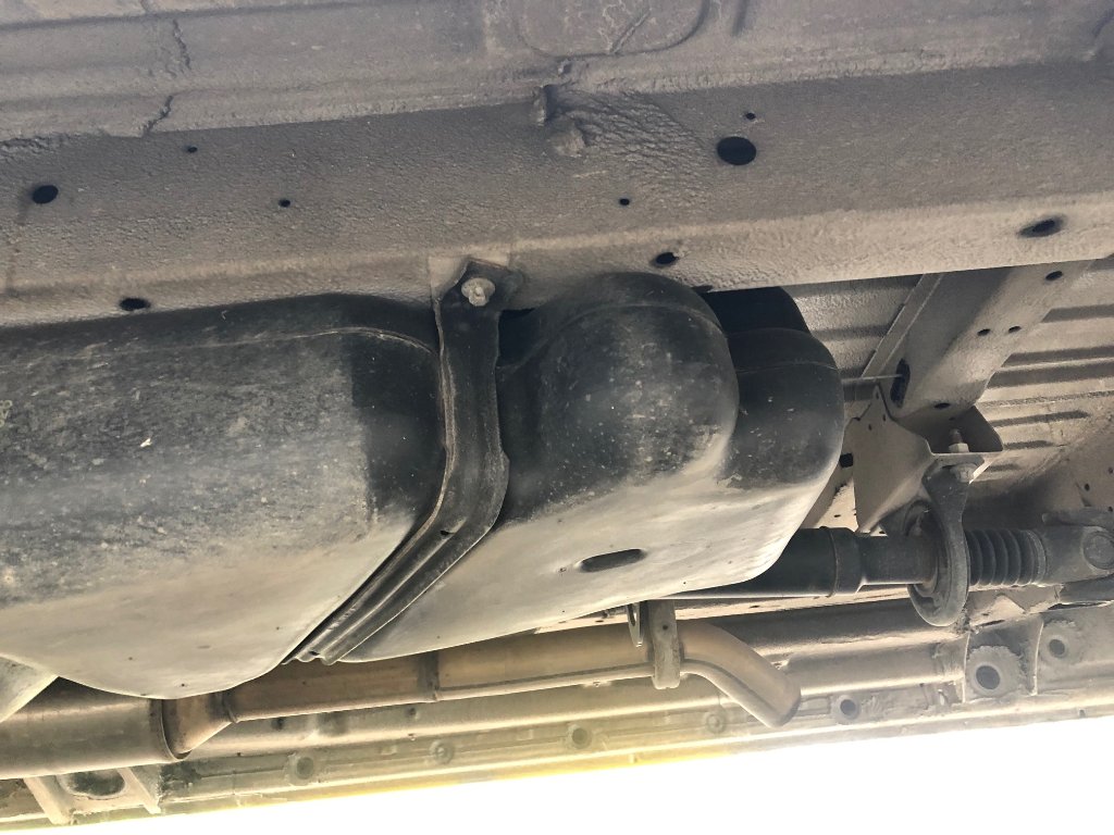

Meine Frage geht den Mechanikern und technisch Interessierten hier unter euch:
Könnt ihr anhand der Bilder beurteilen, ob eine zweite Sitzreihe mit Bolzen und U-Profilen bei mir machbar wäre?
Wir suchen eine gute Möglichkeit um auf 2 weitere Sitze zu erweitern und bisher habe ich dazu mostvanted gefunden, die machen das wohl müssen sich das Fahrzeug aber erst in Persona anschauen, um zu entscheiden ob der Einbau mit den U-Profilen möglich ist (Schnierle-Lösung finde ich zu teuer und möchte diese umgehen). Da es von Frankfurt ein kleiner Ritt ist, könnt ihr das anhand der Bilder beurteilen oder kennt einen Mechaniker im Großraum Frankfurt der das könnte und vielleicht sogar einbauen kann?
Am Ende brauchen wir bei der Lösung natürlich auch den TÜV...da habe ich hier schon allerhand Horrorstories gelesen:/
Danke Euch!

...da kannst du dir hier schon mal ein Bild machen:https://www.sprinter-forum.de/viewtopic ... 2&start=30
Da wurde das schon ausgiebig diskutiert und von jemandem umgesetzt.
Gruß Tom
Gruß Tom

Hallo Tom,
ich bin einer von denen, die dieses Vorhaben schon erfolgreich umgesetzt haben.
Hier ist meine Lösung kurz beschrieben: https://www.sprinter-forum.de/viewtopic ... CV#p188273
Wenn du noch nähere Informationen brauchst: einfach melden
Aber wie schon mehrfach erwähnt: der TÜV-Mensch muss auch von deiner Lösung überzeugt sein
Auf jeden Fall vorher mit ihm die ganze Sache besprechen!
