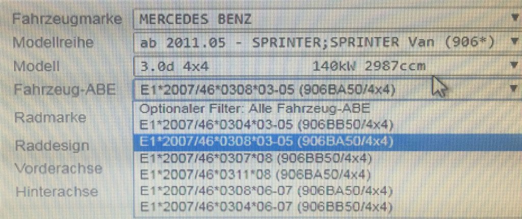

keine Felgen für 906BA50/4x4 mit E1*2007/46*0308-0*
Warum auch immer gibt es für das Genehmigungszeichen E1*2007/46*0308-0* scheinbar keine Felgen.
324 M272 EZ 02/07 H1L2 + PRINS 169tkm verkauft
