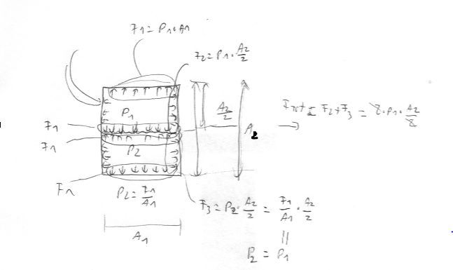

Ein Bild und ein paar Formeln sagen vielleicht mehr als tausend Worte:
Dem Druck ist Wurscht, ob er im Gas oder in der Flüssigkeit herrscht. Er ist überall in dem "Gefäß" gleich groß. Und die Kraft auf die Membran (rechts) ist abhängig von der Membranfläche und dem Druck. Also unabhängig vom Flüssigkeitsstand.
Steffen G.
Beiträge: 827
Re: Probleme mit Turbolader?
#42
Beitrag von Steffen G. »
Du hast es ja selbst beschrieben, nur nicht zu Ende gedacht!
kajak-sprinter hat geschrieben: 18 Okt 2019 20:27 ... Und die Kraft auf die Membran (rechts) ist abhängig von der Membranfläche und dem Druck. ...
Meiner Meinung nach beachtet ihr nicht, das mit Öl in der Dose nicht mehr die eigentliche Menbranefläche die Kraftwirksamme Fläche in ihrer Gesamtheit darstellt.
Nur der Bereich einer Fläche, die sich bewegen kann ist relevant. Die Außenwand der Dose wird sich ja nicht verformen durch den Druck.
Da das Öl sich mit der Membrane bewegt, wird die Grenze zwischne P1 und P2 Teil der kraftwirksammen Fläche, und die Hälft der Fläche A2 ist nicht mehr Kraftwirksamme Fläche.
Das Öl muss man als eine in ihrer Form sich veränderbaren Festkörper verstehen.
Was würde den passieren, wenn ich auf die Membrane einer Stahlzylinder von 10mm Druchmesser und 10mm Höhe befestige. Dieser Zylinder wird dann Teil der Membranefläche und die dadurch neu entstandene Oberfläche ist jetzt die Wirksamme Fläche.
Beiträge: 7691
#43
kajak-sprinter hat geschrieben: 18 Okt 2019 20:27Dem Druck ist Wurscht, ob er im Gas oder in der Flüssigkeit herrscht. Er ist überall in dem "Gefäß" gleich groß.
In deinem Bild stimme ich zu, aber wo liegt dann der Denkfehler in folgendem Beispiel:
Druckverhältnisse
Druckverhältnisse
Ich gehe davon aus, dass du mit der Formel links einverstanden bist. Ersetze ich die Waage gegen eine Flüssigkeit, sind die Druckverhältnisse in beiden Behältern gleich.
Jetzt komme ich drauf:
Während die Wege, die die Kolbenoberflächen der Waage zurücklegen, rechts und links immer gleich sind, sind die Druckverhältnisse in den Behälter unterschiedlich.
Der Pegelstand der Flüssigkeit ändert sich dagegen nur so weit, bis der Druck auf der Flüssigkeitsoberflächen auf beiden Seiten gleich ist. Dabei sinkt der Pegelstand links weniger als er rechts steigt.
Bin ich auf dem richtigen Weg?
Steffen G.
Beiträge: 827
#44
darf ich mich selbst zitieren, oder ist das verboten? :?
Steffen G. hat geschrieben: 18 Okt 2019 21:12 Was würde den passieren, wenn ich auf die Membrane einer Stahlzylinder von 10mm Druchmesser und 10mm Höhe befestige. Dieser Zylinder wird dann Teil der Membranefläche und die dadurch neu entstandene Oberfläche ist jetzt die Wirksamme Fläche.
Das stimmt so nicht, denn hier entstehen auf Grund der Steifheit Kraftvektoren, die in andere Richtungen als die Federkraft wirken. Eine Flüssigkeit verhält sich hier eher wie ein Hebel (Wippe), an der zwei unterschiedlich große Flächen montiert sind.
Vanagaudi hat geschrieben: 18 Okt 2019 22:59
Ja genau, es sind die unterschiedlichen Wegstrecken. Den erst der Weg (die Verschiebung der Membrane) öffnet das Ventile und regelt den Turbo. Es ist ja kein Binärer Zustand, sondern ein Analoges verhalten.
