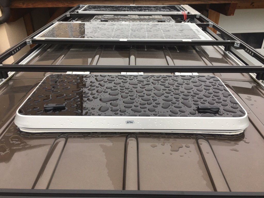

So, mittlerweile habe ich die im Dach verbauten Scheiben ausgebaut (sorry, bei mir heisst alles "Fester" durch das ich durchschauen kann, egal ob man es öffnen kann oder auch nicht... :lol: Ich wollte also die Glasscheiben entfernen und gegen Fenster die man öffnen kann ersetzen. ... Fenster: Übrigens, auch MB nennt diese Scheiben 'Fenster': Ausstattungsmerkmal D22: Fenster fest im Dach hinten. Ob das daher kommt weil ich ursprünglich auch aus BaWü-berg stamme ... :lol: ) und gegen Dachluken aus dem Yachtbau von Gebo ersetzt (Massanfertigung von gebomarineglazing.nl, damit sie auf die vorhandene Dachöffnung passen. Es gibt natürlich kein Dachfenster oder Dachluke die passen würde).
Die Scheiben sind flach auf das Dach geklebt (ca 2cm breite rundumlaufende Klebefläche), keine mechanische Befestigung, also stellen die Querträger usw. im Innenbereich kein Hindernis dar. Der Schneidedrahr kann theoretisch schön waagerecht durch den Scheibenkleber schneiden.
Den Kleber habe ich in einer Ecke von innen mit einem Cutter Messer so weit entfernt dass ich einen Schneidedraht durchstecken konnte. Zunächst habe ich das nach MacGyver-Art im Alleingang versucht (mit Spanngummi im Innenraum als "Sparringspartner" damit ich den Schneidedraht von außen unter zugbelastung immer "hin-und her" ziehen konnte...). Nach 10 cm (es hat also schon funktioniert. Hätte nur mehrfach den Fixpunkt des Spanngummis verändern müssen....) habe ich das dann aber wieder aufgegeben und mir Hilfe in Form meschlichen Sparringpartners geholt.... Durch Teamarbeit im Gleichtakt haben wir dann die Klebefugen beider Scheiben mit Schneidedraht durchtrennt. Trotz recht kühler Temperatur kamen wir leicht ins Schwitzen....
Die Kleberreste auf dem Dach habe ich dann noch mit scharfen Messerklingen entfernt.
Die Gebo-Luken benötigen eine ebene Fläche auf die sie geschraubt werden. Hier hatte ich einen Zwischenrahmen aus Kunststoff gefräst und geschliffen der die Dachwölbung ausgleicht (ca. 11m Radius, dafür hatte ich mir eine unüblich große Kreisfräsvorrichtung gebaut) und die erforderliche ebene Fläche bereit stellt. Ich musste noch die Eckradien in der vorhandenen Dachöffnung an die engeren Radien der Gebo-Luken mit dem Winkelschleifer anpassen und die Befestigungslöcher durch das Dach bohren und alles schön mit Grundierung wieder gegen Rost schützen.
Die Luken wurden mit rostfreien Schrauben durch das Dach (und durch den Zwischenrahmen) befestigt. Innen ist ein weiterer Kunststoffrahmen mit dem die Dachluken verschraubt wurden. Zur Abdichtung zwischen "Dach-Zwischenrahmen-Dachluke" und für jeden Schraubenkopf habe ich Dekaseal 8936 verwendet.
Hmm, ein Bild könnte echt (tausend) viele Worte ersetzen ... habe aber keine Bilder zwischendurch gemacht, wollte fertig werden....
Außen ist der Zwischenrahmen um ca. 2mm vom Alurahmen der Dachluken zurückgesetzt. Hier will ich eine "Schutzklebenaht" mit Sikaflex 521 UV anbringen um den Kunststoff zu schützen und das herausquellen des Dekaseals zu hindern. Hat hier jemand Erfahrung ob das was bringt bzw. erforderlich ist?
Vom vorläufigen Endresultat habe ich jetzt ein Bild gemacht (es ist übrigens auch alles dicht ....):
Mein Ziel habe ich erreicht: die Dachluken (sehen super aus ... :D ) stehen nicht über den Dachträger über. Jetzt werden die freien Flächen auf dem Dach noch mit Alu-Riffelblech abgedeckt (kommt im Frühjahr an die Reihe....). Dann könnte ich das Dach als Aussichtsplattform benutzen. Die Solarmodule (Solara S-Seria Vision) sind ebenfalls begehbar.

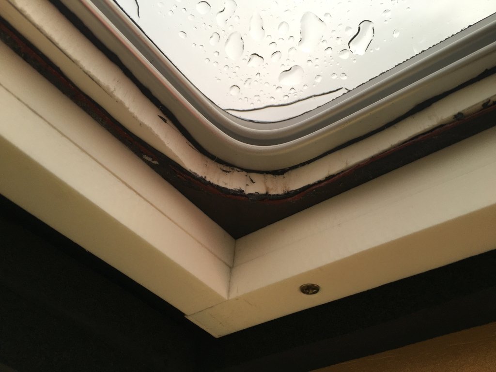

Zeitaufwand .... hmm, genau kann ich das nicht sagen. Es war recht Zeitaufwändig, man könnte es sicher auch einfacher machen .... Der Zwischenrahmen war noch der geringste Zeitaufwand. Die Kompletlösung war recht Zeitintensiv....
Ich habe zuerst die Dachwölbung auf ein Kantholz übertragen (von innen (die Wölbung nach aussen), die Kanthölzer waren 10-15cm länger als der Rahmen). Dann habe ich jeweils eine der weissen Kunststoffleisten auf die Kanthölzer geschraubt (deshalb waren die Kanthölzer länger, Senkkopfschrauben gut versenken) und anschliessend diese Kombination auf meiner Abrichthobelmaschine plan gehobelt (die Kunsstoffleisten sind nur auf der länge des Fensterrahmens gehobelt, aber trotzdem die Schrauben gut versenken ....). In der Mitte sind diese Kunsstoffleisten dann noch ca 8mm dick gewesen.
Dann habe ich jeweils 2 Stücke von dem Kunsstoff in der Breite der Dachluke abgelängt und jeweils zwischen die langen Leisten geschraubt. Ich habe diese Leisten dann noch etwas schräg angeschliffen dass es wirklich plan war. Dieses Rechteck muss dann die grösse des Dachlukenrahmens haben, die Ecken müssen abgerundet. Wie im frührern Beitrag erwähnt habe ich den Kunsstoffrahmen aussen insgesamt um 2 mm schmäler gemacht. Innen habe ich es auch schmäler gemacht, denn ich habe einen noch aufwändiger gefertigten sichtbaren Rahmen aus Massivholz angefertigt......
Hier ist ein Bild mit Ansicht von innen, bevor der Holzrahmen dies verdeckt.
Ich hatte im frührern Beitrag ja schon beschrieben dass innen auch noch ein Kunsstoffrahmen ist (aus zwei lagen des 15mm Kunsstoffs) mit dem ich die Luke dann verschraubt habe (mit Sacklöchern damit die Schrauben innen nicht herausschauen (falls die Kopfabdichtung doch undicht wäre.... Ich arbeite öfters nach dem Prinzip "Hose mit Gürtel und Hosenträger sichern" .... :wink:
Einen Nachteil der Yachtdachluken muss man aber berücksichtigen: Sie sind aus massivem Alu gefertigt, speziell in der kalten Jahreszeit kommt es hier zu Kondenswasserbildung an dem sichbaren Alurahmen. Daher habe ich meine Holzrahmen rundum mit 3mm Isolierung beschützt. Wie erwähn, das gesamtkonstrukt ist recht aufwändig gewesen... :wink:
