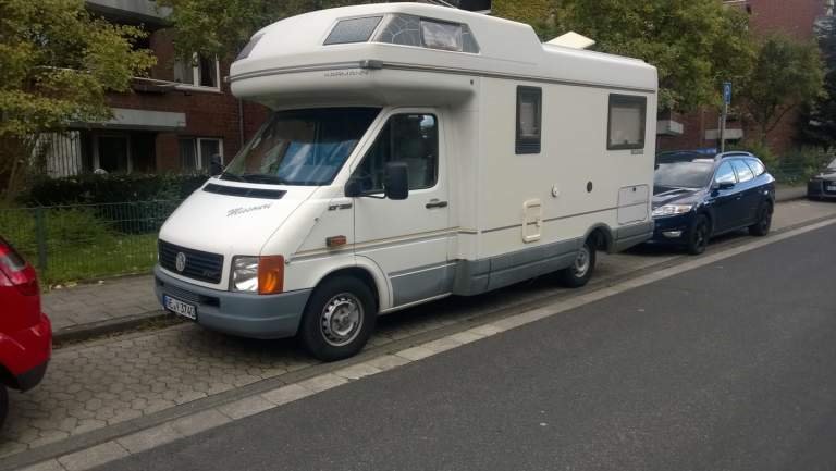

Bei meinem Karmann Missouri waren die unteren Kunststoff Seitenteile mit der Zeit unansehnlich geworden. Auch haben diese mit der Zeit einige Kratzer abbekommen.
Ich bin zu einer Lackiererei gefahren, die haben 1600.-€ aufgerufen. Seitenteile demontieren reinigen aufbereiten, lackieren und wieder montieren.
Das erschien mir erheblich zu teuer und von der Notwendigkeit einer Demontage, war ich nicht wirklich überzeugt.
Nun habe ich den letzten warmen Oktober Samstag genutzt.
Ich habe mir dann für 6,80€ eine Spraydose Aerosol Lack RAL 7012 matt, eine Dose Presto Kunststoffspachtel 7,50.-€ und eine Rolle Maler-Klebeband für 2,80.-€ gekauft.
Dann habe ich auf der Straße die Blenden mit Wasser und einem Küchenschwamm abgewaschen. Kratzer und Dellen mit dem Kunststoffspachtel gespachtelt.
Durch das abschleifen, der gespachtelten Stellen ist die Oberflächenstruktur verloren gegangen. Ich habe dann etwas von der Spachtelmasse mit einem harten Schwamm (der zum Fliegenentfernen auf der Autoscheibe) auf die glattgeschliffenen Stellen aufgetupft. Nach dem Trocknen nochmal leicht mit dem Schleifpapier abgezogen.
Wegen dem Staub vom Schleifen habe ich die Blenden nochmal mit Wasser abgewaschen.
Danach sauber mit Zeitungspapier abgeklebt. Und an Ort und Stelle mit dem Lackspray lackiert. In mehreren dünnen Schichten mit 30 cm Abstand aufgesprüht. Der Lack trocknet, genauso wie die Spachtelmasse sehr schnell.
Kosten 20.-€ und 2 1/2Stunden Arbeit. Das Ergebnis kann sich sehen lassen.

...und ich hab meine vor zwei/drei Jahren mit PU-Mattlack/Anthrazit von Hornbach gerollt...und hab immer einen Lappen mit Verdünnung bei mir gehabt...damit dann vorweg gewischt bzw. die Farbe dort wieder entfernt wo sie nicht hin sollte...was aber dank der Rolle selten vor kam.
Sieht in dem Ton viel edler aus (etwa so dunkel wie eine unlackierte Kunststoffstoßstange) und ist jederzeit ohne Aufwand reparierbar.

Ich hatte erst auch überlegt ob ich die Farbe mit einen Schwamm oder Pinsel auftrage. Ehr hat mir der Staub auf der Straße sorgen gemacht. Aber es ist alles gut gegangen.
Der Farbton Basaltgrau, RAL 7012, ist der original Farbton den Karmann auch für die Folien auf dem Alkoven und unten auf den Türen verwendet hat.
Da ich die Folien auch erneuern möchte habe ich mich für diesen Farbton entschieden.
