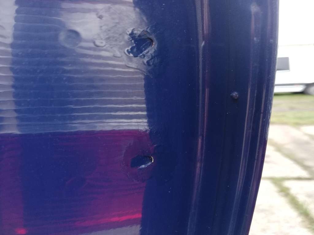

Grüße,
leider war die Suche erfolglos oder ich nutze die falschen Schlagwörter.
Sind euch gerissene Hecktüren bekannt?
Der NFZ Spezi im Sternehaus weiß von nichts.
Wie würdet Ihr vorgehen?
Ignorieren? Schweißen? Austausch sehe ich als unnötig.
Der Kasten war im ersten Leben ein Hermes Paketbote. Ich denke durch das ständige auf und zu bzw das geknalle in die Fangbänder.

Wie siehts innen aus? Ganz grausam: Tür tauschen? Ansonsten Versteifungsbleche aufpunkten und von innen den Rost stoppen soweit es geht und zugänglich ist und ordentlich Fluid Film und Sanders... auch wenn der Lackierer das nicht hören mag ;-)

Meiner Meinung nach reicht das kraftvolle Schließen nicht dafür aus, dass das Blech an der Stelle reißt. Sondern ich vermute das an der Stelle ein Kratzer war der für eine Roststelle gesorgt hat und somit das Blech genau an der Stelle durch Krafteinwirkung ermüdet ist.
Das ist das Problem an weißen Sprinter, die bergen tiefe Kratzer hinter der weißen Farbe die man nicht sofort sieht. Aufjedenfall zu schweißen und lackieren.

Innen ist anfänglicher Rost, nichts gravierendes. Zum Glück. Der Kasten wird im Frühjahr neu geduscht und da will ich dann Vorbereitet sein.
Ich hatte auch schon überlegt die Risse an den Enden mit einem kleinen Loch zu stoppen, alles gerade zu ziehen, zuschweißen und von hinten noch ein Blech einsetzen. Man kommt ganz gut ran. Dachte nur es sei eventuell etwas übertrieben.

Das hat mit zuknallen nichts zu tun. hier ist die Verstärkung vom Türfangband angepunktet.
Das bricht durch Verwindung bein häufigen Öffnen. Bei den blöden Fangbändern muss man schon ordentlich Kraft ausüben damit sie an der D-Säule einrasten.
Mit Rost hat das auch nichts zu tun, das bricht nicht durch Rost sondern rostet durch den Bruch. Ich hab meine Türen einfach nachgeschweißt, ich denke wenn die Betätgungsfrequenz im Haushaltsbereich liegt hält das bestimmt lange.

Wie hast es gemacht? Einfach V-Schliff und ne Naht drüber gezogen und zum Schluss verschliffen?

Ich hab einfach den Riss entrostet und mit höherer Stromstärke darübergeschweißt damit die innerer Verstrebung auch mitverschweisst wird.
Verschliffen hab ich es aber nicht vollständig damit Material übrig bleibt.
den V- Schliff kannst du dir bei dem dünnen Blech sparen.

Die Roststellen, die wie Risse aussehen, sind für mich gepunktete Bleche die hinter den Roststellen sind und sich lösen. Als Verstärkung für die Fangband-Halterung. Und ich bin auch der Meinung das das vom schwungvollen öffnen der Türen herkommt. Oder auch vom Wind umgeschlagene Türen.
Außen schweißen ist Ok, aber innen muss auch was gemacht werden sonst ist der Rost in 14 Tagen wieder da.

Ah, hab die Schweißpunkte und die Verstärkung nicht gesehen. Das ist ja krass! Traurig das es von Daimler erst jetzt behoben wird. Wenn's den Sprinter doch schon so lange gibt. :roll:

Respektvoller Umgang mit fremden Eigentum ist ja schön und gut, aber in erster Linie halte ich das für einen Konstruktionsfehler. Den auf ein Karosserieblech darf niemals, auch bei groben Umgang, eine Kraft wirken die über die Streckgrenze des Materials hinaus geht. Das ist Maschinenbau "Eins-mal-Eins"!
Und gerade dann bei neuen Fahrzeugen weiterhin fortsetzen um Geld zu sparen? Anstatt das es gleich korrigiert wird und nicht erst wenn der Kunde ankommt. :roll:

Ich reiche hiermit mal ein Bild nach, wie die Verstärkungen der Fangbänder nach fast 10 Jahren aussehen können. Zu meinen Erschrecken musste ich heute feststellen, das sich langsam die Schweiß-Punkte verziehen und Rost vorprogrammiert ist. :evil:
