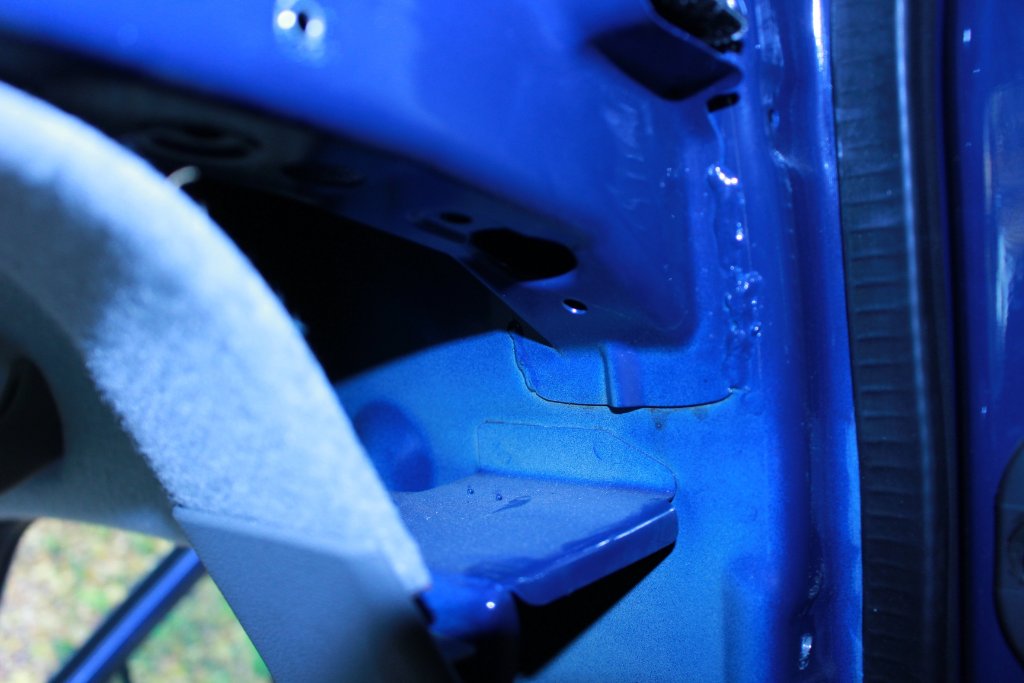

Hallo Zusammen,
ich habe eine Frage zu der Strebe zwischen Fahrerhaus und Laderaum unterhalb der B-Säule (Strebe im Bild grün markiert) beim W906 (Sprinter 2 BJ 2015). Aus meiner Sicht dient diese Strebe nur zur Befestigung der Trennwand und stützen des darüber liegenden Dachhimmels. Deshalb meine Frage, ob diese Strebe ohne weiteres entfernt werden kann? In den Aufbaurichtlinien finde ich dazu nur eine Beschreibung zum Beschnitt des Fahrerhaus und B-Säulen-Dachspriegels und der Schaffung einer Ersatzsteifigkeit. Jedoch verstehe ich das so, dass es sich hier um die Strebe direkt über der B-Säule am Dach (Strebe im Bild rot markiert) handelt, verstehe ich das richtig? Die grün markierte Strebe könnte somit durch Auftrennen der Schweißpunkte entfernt werden?
Dafür würde eigentlich sprechen, dass es einige Modelle und Umbauten gibt, die diese Strebe nicht enthalten.
Grüße Mane

Die Strebe habe ich noch nie gesehen. Normal ist die beim Serienhochdach mit hohem Fahrerhaushimmel nicht drin. Möglicherweise ist die nur bei Fach über dem Fahrerhaus verbaut. Ich würde sagen, die kann raus ...
Wenn du die sauber rausbekommst, schreib mal eine pn, was du dafür haben willst, ich baue gerade dieses Fach nach mit dem flaschen Himel im hohen Dach ... :-)

Diese Strebe dient der Ablage über dem Führerhaus als Halterung und könnte an deren Schweißpunkten an den B-Säulen auf-/abgebohrt werden.

Hallo Mane30,
bei unserem Sprinter mit Superhochdach war die Strebe auch vorhanden, ich hatte aber die Karre ohne Rückwand bestellt, jetzt war da eine Plastikverkleidung angeschraubt, die bis ins Superhochdach reichte, und die Fahrerhausdecke hielt. Auf meine Nachfrage bei MB, ob die entfernt werden kann, wurde mir gesagt, dass das ein Verkleidungsträger ist, für die Rückwand bzw.für die Deckenverkleidung, die kann ersatzlos entfernt werden, was ich dann auch gemacht habe, da die bei meinem Ausbau störte.
Ich rede von der Strebe auf deinem Foto auf die der grüne Pfeil zeigt.

Ich habe mich mittlerweile selbst mal bei MB erkundigt (Anssprechpartner für Aufbaurichtlinien vom Sprinter), und er meinte die kann raus.
Folgende Nachricht:
Sehr geehrter Herr...,
richtig, der von Ihnen im Foto mit dem grünen Pfeil markierte Dachspriegel dient ausschließlich der Befestigung der Trennwand und des Dachhimmels, wenn das Fahrzeug mit dem Code FF4 – Ablagefach über Dachverkleidung ausgestattet ist. Hat das Fahrzeug diesen Code nicht, ist auch dieser Dachspriegel nicht verbaut.
Daher spricht m. E. nichts dagegen, diesen Dachspriegel - auch ohne Unbedenklichkeitsbescheinigung - auszubauen. Beim Ausbauen sollten Sie natürlich die B- Säulen an sich nicht beschädigen....

Ich bin zwar kein Fahrzeugbauer, kann aber mit grundsolidem Viertel-& Halbwissen der Statik nicht erkennen, warum man einen dünnwandigen U-Träger über >>1m Breite frei fliegend als Verstrebung nutzen sollte. Das Ding verwindet sich doch 'beim kleinsten Luftzug'. Beim Dach ist ja wenigstens noch die Blechhaut zur Aussteifung da.
Was mich aber am allermeissten stört, ist die 'ömmelige' Schweissnaht anstelle von sauberen Schweisspunkten. Das sieht für micht tatsächlich nur 'behelfsmäßig' vor der Lackierung nachgerüstet aus.
