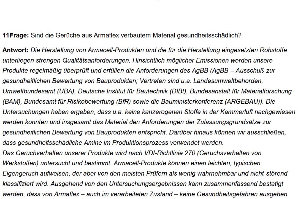

Die Industrie /Hersteller sind sehr darauf bedacht Informationen zu ihren Produkten die für den Verkauf nicht gerade förderlich sind geheim bzw. schwer auffindbar zu gestalten.
Warum wohl. :?:
Diese Frage muss sich jeder Interessierte selbst beantworten, auch Informationen zu Wohn-/Umweltgiften muss sich jeder Interessierte (mühsam) selber suchen.
Ich wäre damals beim Ausbau meines T4 dankbar für die Info gewesen und wäre auf unbedenkliche Produkte ausgewichen.
Um heraus zu finden ob ein zur Verwendung bestimmtes Produkt tauglich ist bleiben oft nur Schadstoffmessungen von Proben im Labor übrig.
Bei Armaflex ist es etwas einfacher, Flammschutzmittel und Weichmacher sind definitiv drin, was die mit dem menschlichen Organismus machen kann jeder einfach nach lesen, auch Ignoranten, wenn sie das wollen. Klar ist es schmerzhaft, vor allem wenn man (wie ich auch) schon ein paar hundert Euro und viel Arbeit investiert hat um "den Mist" ein zu bauen, hilft aber nix die Tatsachen bleiben, "auch wenn man den Kopf in den Sand steckt". :wink:

Hier nachgereicht der Quellen-Nachweis für meine Ausführungen.
https://baubiologie-magazin.de/schadsto ... wohnmobil/ (zum selber nachlesen)
Fabrikneue Wohnmobile emittieren oft viele flüchtige Schadstoffe wie beispielsweise VOC, Formaldehyd, Weichmacher, aromatische Kohlenwasserstoffe. Aus diesem Grund hat sich der Baubiologe IBN Volkmar Hintze ein schadstoffarmes Wohnmobil selbst ausgebaut.
Aktuell sind auf dem Markt keine schadstofffreien Wohnmobile oder Caravans erhältlich und die Hersteller sind mit Informationen zu Schadstoffen i.d.R. sehr zurückhaltend, wie verschiedene Anfragen gezeigt haben. Somit kam ein neues Fahrzeug für Volkmar Hintze nicht in Frage, da seine Ehefrau heftig auf Chemikalien reagiert (MCS). Auch gebrauchte Wohnmobile schieden meist aus, weil häufig Duftstoffe oder andere Chemikalien, insbesondere Rückstände von Insektensprays, vorhanden waren. Es blieb also nur der individuelle Ausbau mit speziellen, schadstoffarmen Materialien.

Ein Nachtrag vom Armaflex-Support zu meinen vorherigen Beiträgen.

... Bundesamt für Risikobewertung... :lol: :lol: :lol:
Wie der Mensch vom VW-Bulli-Forum schon (sinngemäß) geschrieben hat, wenn du die Chemiepampe ins Labor sendest bekommst du ein klare und eindeutige Antwort, denn das Labor will dir nichts verkaufen, die sagen dir auch das die enthaltenen Weichmacher und Flammschutzmittel alles andere als gesundheitsförderlich sind. :mrgreen:
Habe übrigens noch einen ganzen Karton 9mm/10qm ab zu geben für 20€ (vom geklauten VW T4 übrig), wer sich mit dem Zeug vergiften will bitte schön, kostet nur 10€ Versandkosten (bitte via PN melden). Ich werde es auch im Motorraum nicht mehr verwenden.
Über Risiken und Nebenwirkungen ist ja alles gesagt. 8)
