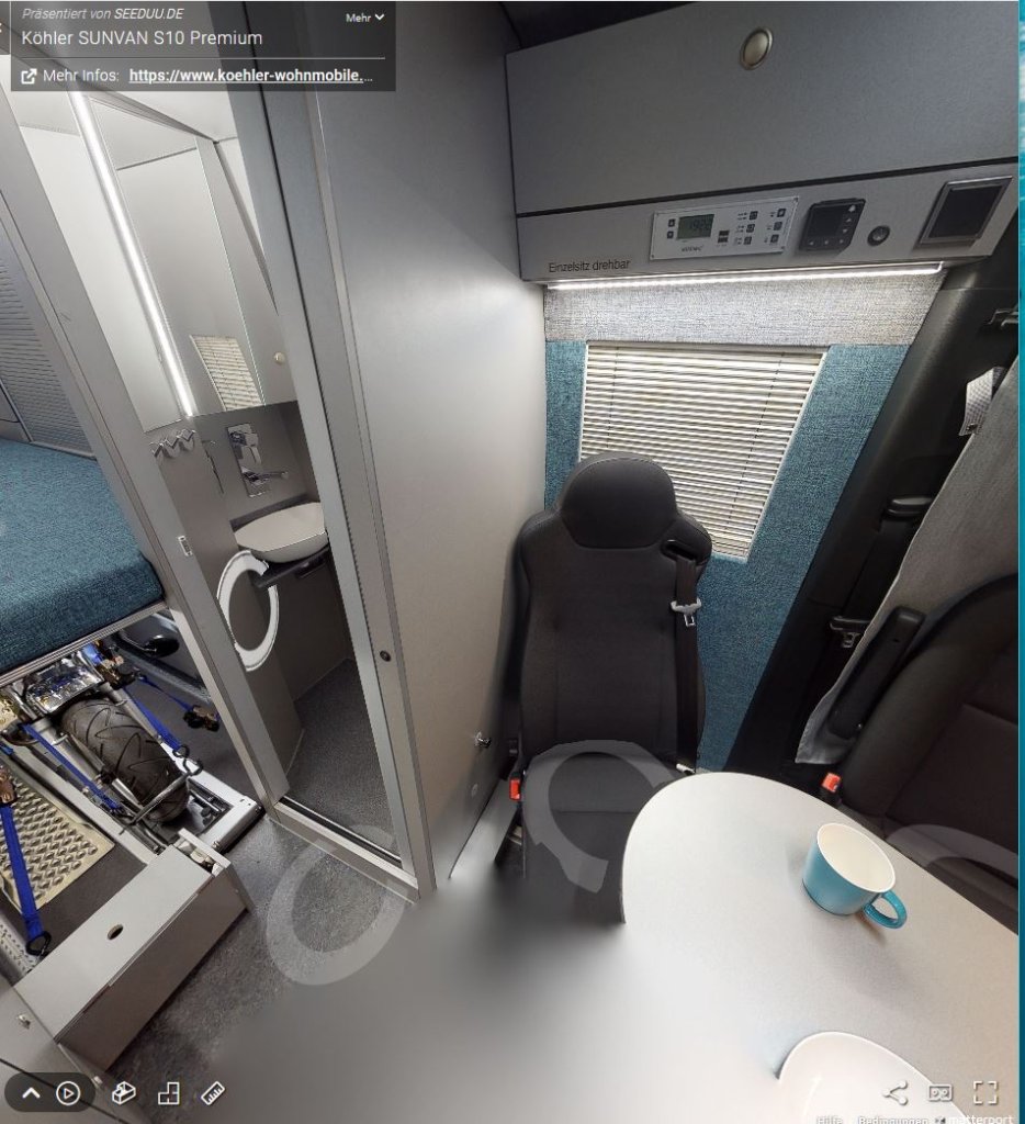

Von dem Umbau im Köhler SUNVAN S10 war ich sehr angetan. (Siehe Anhang) Auch die Position Dusche + Längsbett + 3 Sitzer fand ich super und das Ganze auch noch mit Längsbett! Ein traum.
Gestern Stand ich im Bus und konnte mir das räumlich kaum vorstellen. Das 2m lange Bett (aktueller provisorischer Ausbau) endet knapp hinter dem 3. Sitz in der zweiten Reihe und dort soll noch eine Naszelle hin? Knapp 20-30 cm Wäre die dann tief, naja...

Ich hatte mal die gleichen Gedankenspiele wie ich meinen 903 ausgebaut habe.Für uns ist eine Dusche innen ein muß. Bin auch gleich groß. Ich hatte ein Querbett mit einer Verbreiterung von https://functional-design.de/longsleeper.html. Die passt beim 903 perfekt. Sieht halt nich sonderlich sexy aus :| kostet ca. 500,-. Beide Sitze vorne waren drehbar mit Tisch hinter dem Fahrersitz, hab dann in der 2. Reihe noch einen Sitz eingebaut. Dieser Grundriss passt für uns gut. Sind zu zweit unterwegs. Den 903 hab ich verkauft und einen 906 wieder genau so gebaut nur ohne Verbreiterung da der schon etwas breiter ist.
