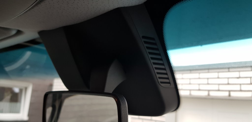

ich war lange nicht mehr hier und freue mich, mal wieder reinschnuppern zu dürfen.
Kann mir jemand helfen und sagen, wie ich das Gehäuse des Regen- und Lichtsensor bzw. der Kameras entfernt bekomme? Ich habe Sorge, dass ich die eventuell vorhandenen Klipse abbreche. Wäre nicht das erste mal.
Gruß Ralf

Hy :wink:
Erst den Spiegel rausdrehen ( mit einem entsprechenden Maulschlüssel ) . Der ist mit einem Bajonetverschluß fest. Dann die Abdeckung einfach abziehen ( mach ich mit einem Keil und dann von der Scheibe ziehen )

Danke Schorsch,
ich werde es ausprobieren.
Gruß Ralf
