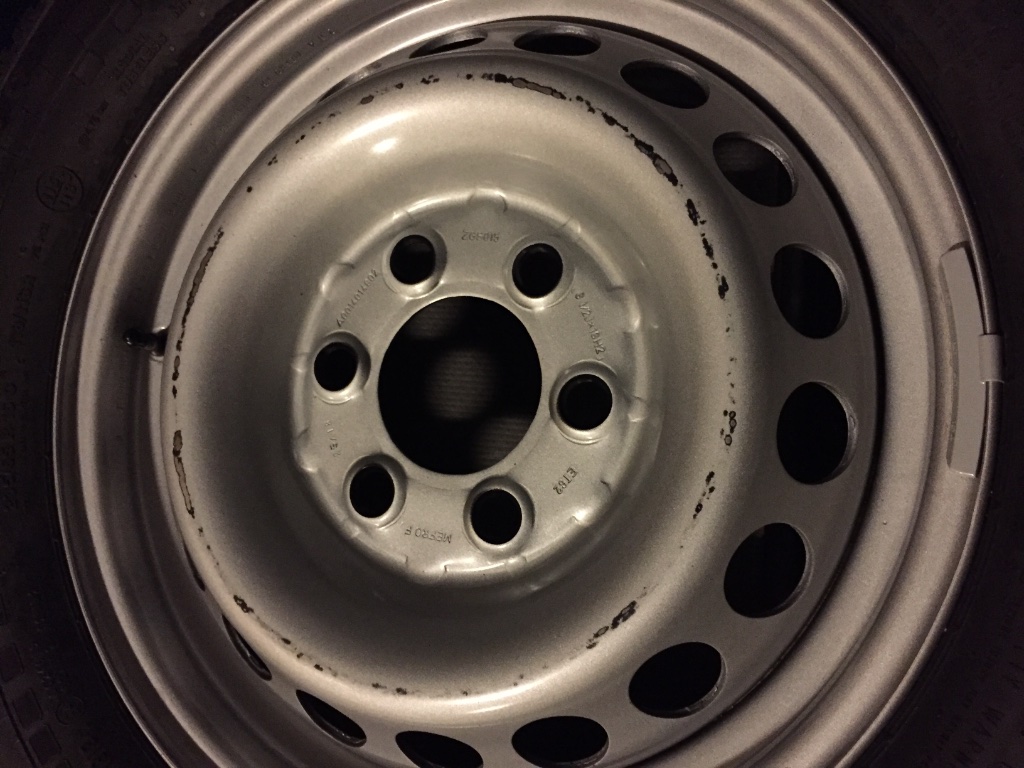

Hallo Gemeinde,
für meinen acht Jahre alten 906 habe ich von einem Kollegen einen neuen Komplettradsatz erstanden. Das freut mich arg, denn die alten Felgen rosten unschön.
Der Kollege hat die Dinger auf die Vorderseite gelegt so dass sie verschrammt sind (s. Bild). Das ist sicherlich kein ernstliches technisches Problem, aber ich möchte gern vermeiden daß die Teile an den Stellen bald wieder rosten. Wie kann ich das verhindern?
Lieben Dank für Eure Tipps
Wolfgang
Wolfgang
Re: Macken an neuen Stahlfelgen - was tun?
Hy
Entweder Profesionell lacken oder Pulvern lassen
... oder, wenn die Optik nicht ganz so wichtig ist, an den entsprechenden Stellen mit Zinga Kaltzink anpinseln. Da drüber kann (muss aber nicht) Lack in der Originalfarbe der Felgen.
Strahlen und Pulvern lassen.
Nach dem Strahlen und vor den Pulvern erst die radiale Ritze der beiden verschweißten Teilstücke zumachen lassen. Der Pulverbeschichter sollte ein dafür geeignetes Material da haben.
Hält bei mir seit langem super.
Ich würde da mittm Pinsel silbernen Lack drauf pappen und gut isses. Die Felgen kosten nischt, da sollte man keinen Bohai mit machen.
... wenn ich das auf dem Foto richtig erkenne, ist zumindest diese Felge schonmal mit der Spray Dose silbern geduscht worden. M. E. Ist das Wuchtgewicht mitlackiert und auch keinerlei Spuren der Radbolzen und der Abdeckkappe erkennbar.
Du kannst also als einfachste und preiswerteste Massnahme mit 180er Schleifpapier über den Rostkranz gehen und mit Felgensilber übersprayen. Strahlen und Pulvern wird ein teurer Spaß, zwischen 50 und 90€ musst du pro Felge rechnen.
Originale Radkappen darüber klicken.
Die kleinen Radkäppchen werden genau die zerkratzen Stellen nicht abdecken können.
Drüber nebeln sollte reichen wie hier schon geschrieben wurde.
