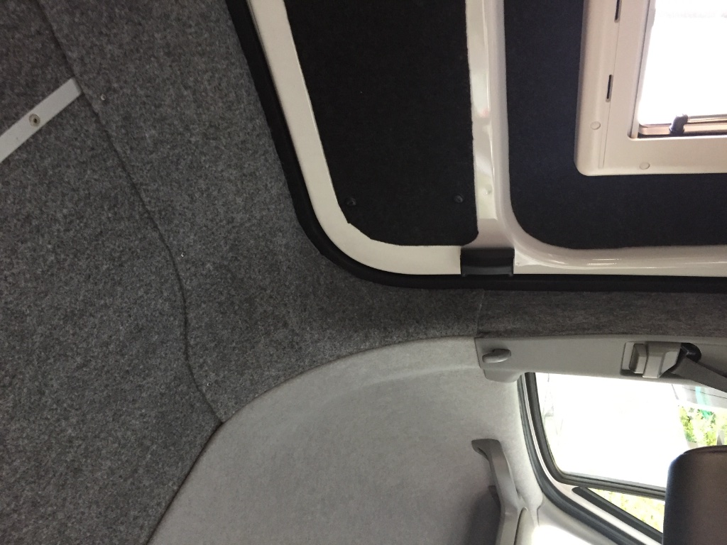

Und noch eins

Großartig. Bravo. Sowas könnte ich auch gebrauchen. Hast du Vorlagen für sowas, oder wie hast du das gemacht?

Ich hab mir bei EBay das vordere Stück Himmel gekauft und auf meine Bedürfnisse angepasst, und dann mit mit Carpet Filz bezogen. Die Fahrerseite steht noch aus.
Ich wollte mir beim 😀 eine Verkleidung vom Mixto kaufen aber die sollte 450€ kosten. Das hab ich dann gelassen.
Die B-Säule ist auch nur mit dem Filz gemacht.
Die größeren Löcher darunter hab ich ganz sparsam mit Bauschaum etwas gefüllt und diesen dann zurechtmodelliert.😎
