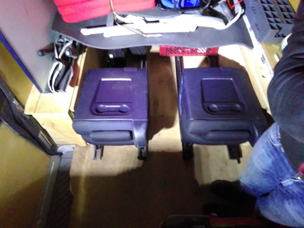

Wir haben vom Renault espace die schienen mit Sitzen nachgerüstet. Lassen sich klappen, verschieben oder entfernen. Mit isofix aus Schrottauto 2 sitze mit 4
schienen 8 Schlitten für sitze und original befestigungsschrauben 200 Euro. Zuvor alles mit dem TÜV abgesprochen und einmal die Müttern gegen selbstsicherer getauscht. Auf zgg. Achten.

Ist das abgenommen und eingetragen?freizeitlt hat geschrieben: 05 Mär 2020 21:42 Wir haben vom Renault espace die schienen mit Sitzen nachgerüstet. Lassen sich klappen, verschieben oder entfernen. Mit isofix aus Schrottauto 2 sitze mit 4

Na klar abgenommen eingetragen und bezahlt
Ganz wichtig ist aber zuvor mit der richtigen Person alles abgesprochen haben und ruhig mal vorbei fahren und nach Fragen.
Ein Fuffziger in den Fahrzeugpapieren tut den Rest

Die Sitze haben die Gurte integriert?
Re: Kleinfamilienreisesprinter. Welche Sitzmöglichkeiten?
Ja, sieht man in dem Bild. Links neben der Kopfstütze ist die Gurtführung.

Es gibt natürlich auch noch andere Hersteller. Der war gerade in meiner Nähe.
