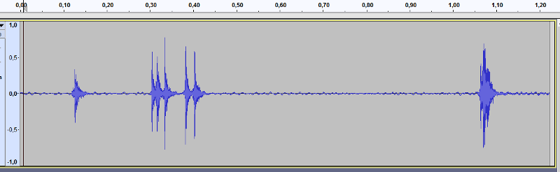

Finde es klingt beim anziehen etwas komisch, hier ein Audio file davon:

Das scheint mir auch so. Ich habe deine Audiodatei mal visualisiert:bergfuchs hat geschrieben: 14 Mär 2020 16:36Beim Startversuch geht die Spannung an diesem auf ca. 10V zurück, kann das ein Problem sein? (denke da bricht die Spg. der mittlerweile nicht mehr ganz vollen Batt. beim orgeln etwas ein)
Der erste Ausschlag ist das Klacken eines Relais. Die folgenden 5 Ausschläge könnten ein Relais-Scharren sein. Als ob da ein Relais anzieht und gleich wieder abfällt, als wenn es sich selbst den Anzugsstrom unterbrechen würde. Der letzte Ausschlag ist wiederum das erste Relais, dass wieder in die Ausgangslage zurückfällt.
Warum das Scharren bereits nach fünf Auslösern aufhört, kann ich nicht erklären. Gibt es da eventuell einen Kurzschluss, der durch dieses Relais geschlossen wird? Ziehe das Relais doch testweise und prüfe die Bordspannung, wenn du den Vorgang wiederholst.

Die Aufnahme ist direkt im Motorraum, nähe des Kraftstoffabsperrventils entstanden.
Ich denke man hört nur das Ventil, laut Schaltplan wird es direkt vom Steuergerät betätigt (kein Relais dazwischen. E-Plan darf ich vermutlich nicht posten...
Simuliert habe ich das bei Zündung aus mit einer Brücke direkt von der Batterie. Denke nicht das da ein Relais über das MSG angesprochen wurde, ist m. W. auch keins in der Nähe das man hören könnte.
Ich höre das genauso:
zieht an, klackert etwas (scharren / abfallen, wiederanziehen wiederholend), verbleibt dann angezogen bis ich die Spannung wieder wegnehme und es deutlich klackend wieder abfällt.
(bei der Aufnahme hört man das 3x hintereinander)
Werde das morgen mit voller Batterie nochmal wiederholen.
