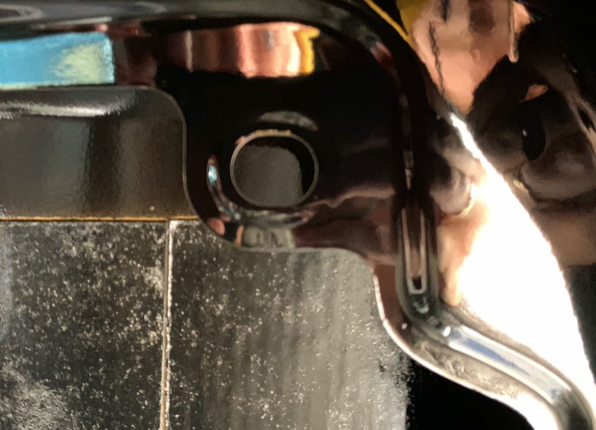

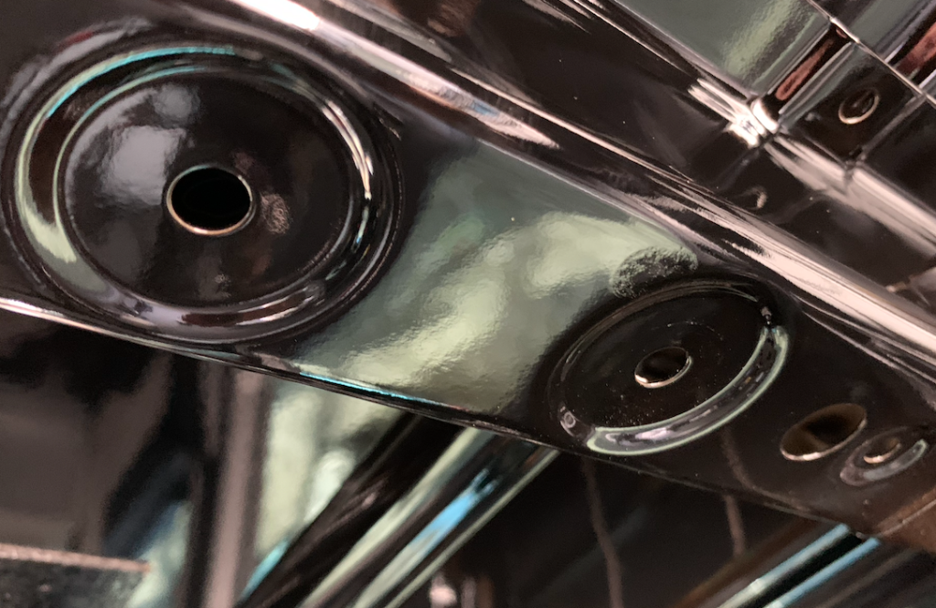

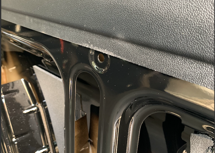

ich würde gerne bei meinem Sprinter die Löcher (Fotos im Anhang) nutzen die da sind und Gewinde rein machen, damit ich eine Holzverkleidung ran schrauben kann. Hat jemand Erfahrung damit?
Gibt es da was von Mercedes, was genau passt?
Wenn ich Gewindenieten benutze, muss ich dann noch irgendwas beachten?
Wie habt ihr es gemacht? Vor allem and er Decke? Ich will nicht so viel höhe verlieren.
Vielen dank für alle Rückmeldungen.

...ich hab da Gewindenieten M5 rein gesetzt. Die Bohrungen sind etwas groß dafür, aber mit ordentlich verpressen hält das bei mir trotzdem bombig.

Ich hab auch einfach M5 Gewindenieten reingedonnert.
Und es hält einfach bombastisch! Plus du kannst es jeder Zeit einfach wieder Abnehmen im Fall der Fälle.
