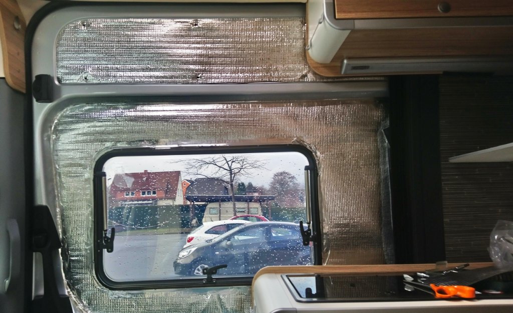

Ich möchte mich hier kurz mit einer Frage zur Isolierung des Bodens im Fahrerhaus anschließen. Welche Stärke (Armaflex) wäre hier noch passend um den Plastikboden wieder drauf zu bekommen? Ich habe 19mm, möchte jedoch gern dickere Isolierung nehmen, wenn möglich.
Vielen Dank

Ich glaube nicht dass 19mm Armaflex der geeignete Dämmstoff für den Fußboden im Sprinter ist und an der Unterseite willst Du das doch sicher nicht anbringen.
Unter den TPO-Boden würde ich wenige mm Kork oder Trittschalldämmung auslegen. Ich werde es mit genau diesem Material . 3mm aluminiumkaschierter Schaumstoff - versuchen. Ich habe es bereits schon zur Dämmung/ Abdichtung der Türen genommen und es macht, bis jetzt, einen sehr guten Eindruck.
Die Außenhaut ist, soweit möglich, mit Armaflex bzw. XTrem Isolator abgeklebt.

Mein Ursprungsplan war es, bei dem Boden, nur vorne im Fahrgastraum tätig zu werden. Hier hätte ich das Armaflex anders herum an das Plastik und nicht auf das Blech geklebt.
Deine Variante gefällt mir in sofern besser, als das es ohne Arma wohl keine Probleme mit der Dicke gibt und unter dem Boden bleibt es ja auch ohne verkleben an Ort und Stelle. Bekommt man den Boden ohne weiteres raus oder muss man hierzu auch die Schränke entfernen? Ich habe auch den GCS. Die Seitenisolierung sieht sehr sauber gut aus. Da habe ich schon gedacht nicht etwas dickeres Arma zu bestellen, da in der Schiebetür ausreichend Platz sein sollte.
