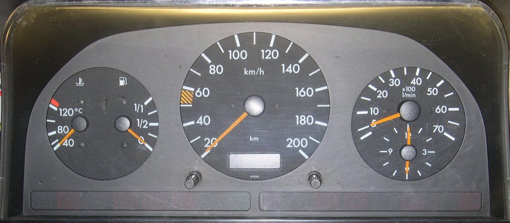

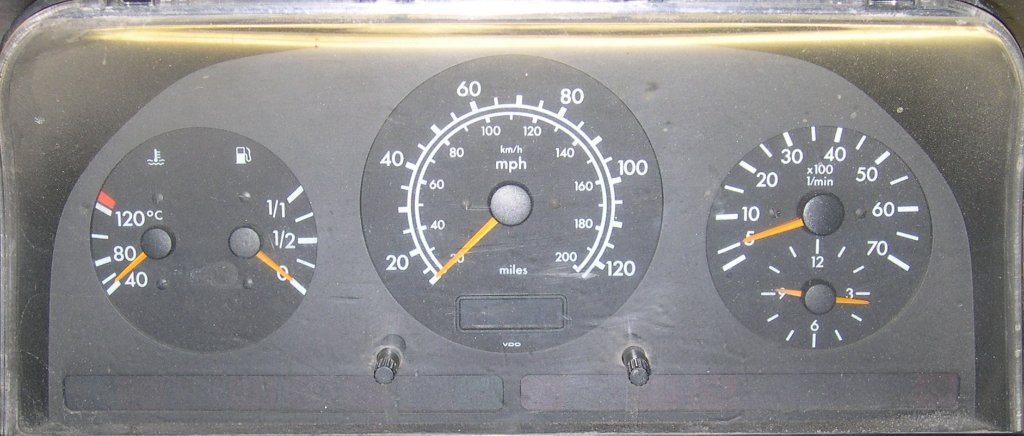

Nein, passt nicht. Der muss in etwa wie folgt aussehen:
Benziner-KI km/h
Benziner-KI km/h
Benziner-KI mph
Benziner-KI mph
Beides sind aber Benziner-KI. Die funktionieren zwar, aber der Diesel dreht nicht so hoch. Die Diesel-KI gehen nur bis 4500 U/min. Benziner-KIs sind aber leichter zu beschaffen, die gab es oft in UK mit Drehzahlmesser. Ich glaube, die LTs mit Dieselmotor wurden auch oft mit Drehzahlmesser ausgeliefert, aber das Design der Ziffernscheibe ist anders.

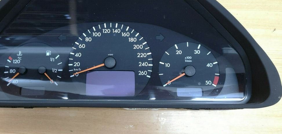

Maik80 hat geschrieben: 03 Jun 2020 19:17 Ich sehe da schon eine gewisse Ähnlichkeit.
Was ich halt nicht weiß und versuche durch ein dutzend Fehlkäufe zu vermeiden, wie weit das Baukastenprinzip bei Benz ausgereizt wurde.
Das untere KI ist vom MoPf und nicht kompatibel.
