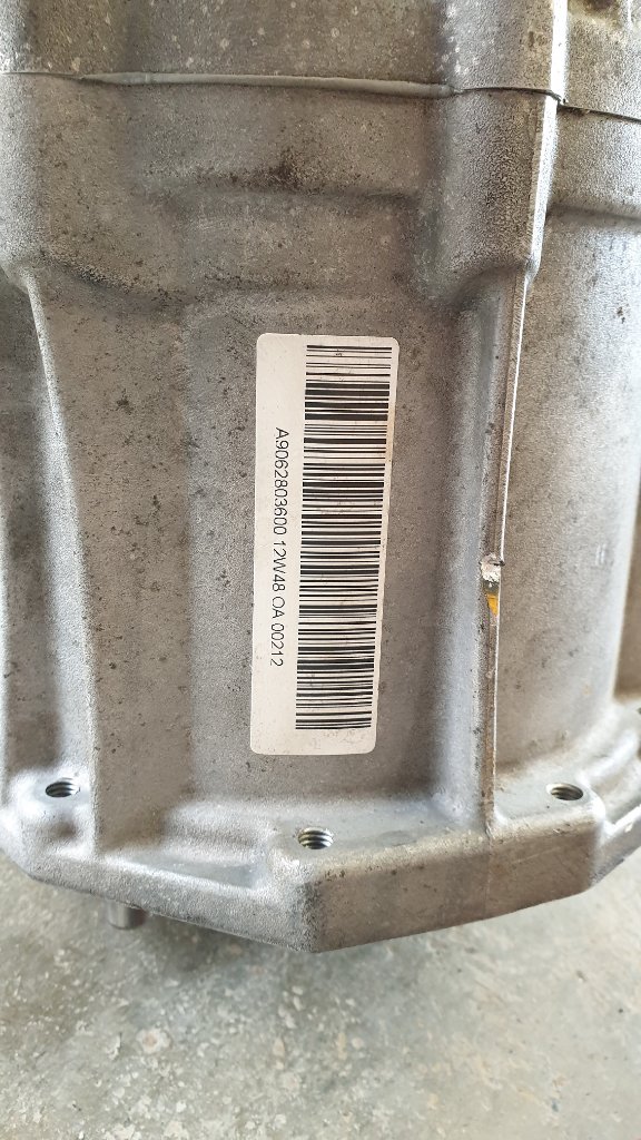

Nur zum sicherstellen. ZG 1 Teilenummer A9062804200. ZG 3 A9062803600. Übersetzung steht ja nicht am VTG. Kann nur über die Teilenummer umgeschlüsselt werden. Hast einen Schalter oder Automatic?

Hallo Andi,
genau die Nummern habe/hatte ich verbaut. Siehe Fotos. Es handelt sich über einen 6 Gang-Schaltgetriebe.

Ja das passt so. Da kann ich leider auch nicht weiterhelfen. Etwas dubios. Beim Einbau kann man nix falsch machen und die VTG s sind so gut wie nie defekt. Da gibts eigentlich keine Probleme. Drück Dir die Daumen dass alles wird.

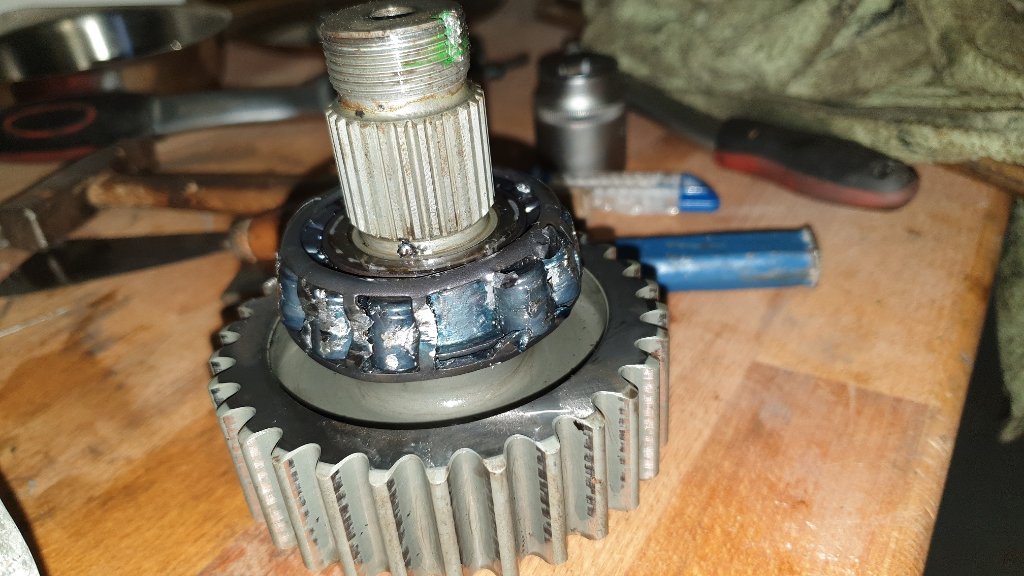

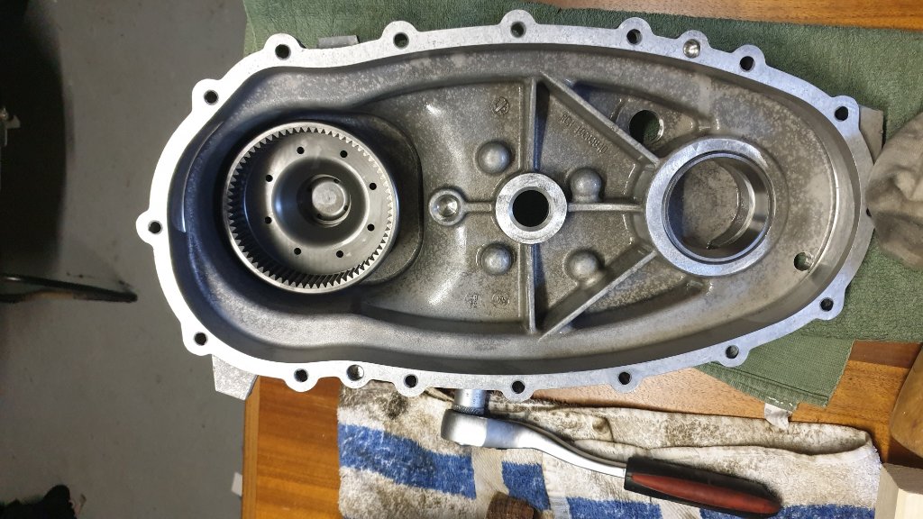

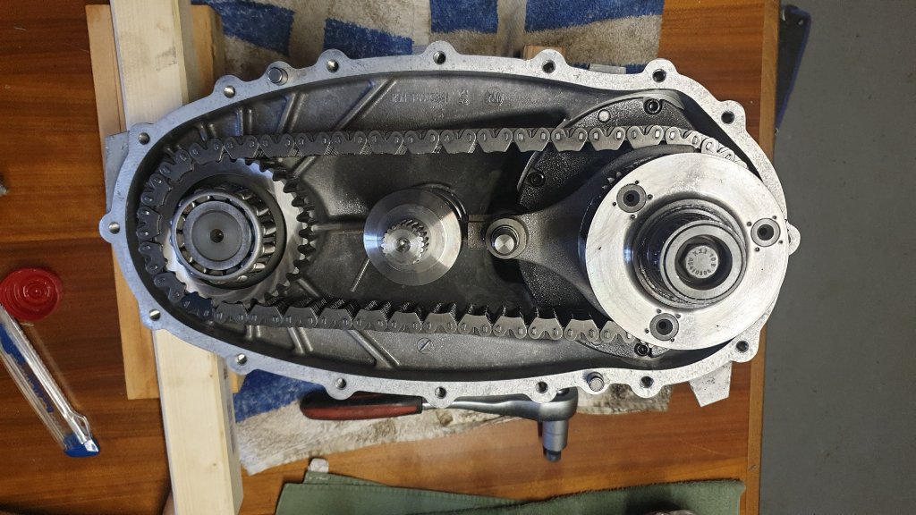

ja gibt es. Das VTG wurde mit zu wenig Getriebeöl inbetrieb genommen. Die Kette hat wohl Öl nach oben befördert, die unteren Lager der Ausgangswelle zur Vorderachse liefen aber trocken, woraufhin das Ausgangsseitige gefressen hat. Das Lager hat so sehr gefressen, dass die Welle fest ging, worauf hin die rechte Ausgangswelle im Vorderachsdifferential abgeschert ist. Das war dann wohl auch das laute krachen unter dem Auto. Dannach fuhr es im Heckantriebsmodus zunächst unauffällig weiter. Mit Allrad war aber entsprechend kein Vortrieb mehr da.
Mittlerweile wurde das VTG repariert. Lager erneuert, Simmering neu, Getriebe mehrfah gespühlt und von allen Metallspänen befreit.
Die Vorderachse hat ein neues gebrauchtes Vorderachsdifferential bekommen (der Tausch ist nicht spaßig und äußerst fummelig).
Defekter Lager Getriebe gereinigt Lager neu
Fahrzeug läuft wieder. Alle Ölfüllungen wurden erneuert und mit den richtigen Mengen befüllt.

als ich das Öl abgelassen habe kamen so maximal 100 lm Öl raus, also quasi garkeins. Die Probefahrt war ca. 3-4 km lang, bis es rumpelte.
Der Getriebetausch wurde parallel mit anderen Arbeiten ausgeführt und auch nicht an einem Tag, da ist uns das Öl irgendwie durchgegangen.
Solch ein Fehler passiert mir sicher nicht noch einmal.
Zum Glück fährt er jetzt wieder.
Werde die Tage mal das defekte Vorderachdifferential öffnen und mal sichten, was da drin noch so alles defekt ist. Mal sehen ob es sich wiederherstellen lässt.
Hannes
