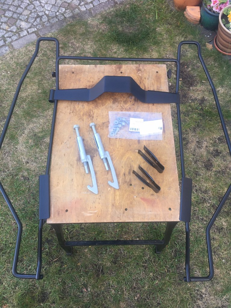

An meinen Sprinter war dieser Halter vorhanden allerdings in einen sehr schlechten Zustand.
Da ja gerade mehr "Freizeit" vorhanden ist wollte ich das Problem beheben.
Die Demontage der Beiden Haken war nur durch abflexen möglich.
Die Halterungen am Rahmen sind ab Werk/Ersatzteilverkauf einfach nur dünnes Blech ohne Schutz
Ich findes es sehr bedenklich, dass an einer doch recht "feuchten" Stelle so wenig geschütztes/unbehandeltes Material verbaut wird.
Einige Neuteile hatte ich schon besorgt. Haken, Schellen, Schrauben
Den Korb habe ich entrostet und 2 mal Grundiert und 3 mal Lackiert. Die neuen Schellen für den Rahmen habe ich auch entsprechend behandelt.
Als ich alles fertig hatte habe ich mich entschieden nichts anzubauen und das Rad vorübergehend im Wagen und später an einer Halterung an der Hecktür zu befestigen.
Ich vermute, wenn ich mal ein Reserverad benötige bin ich Irgenwo auf unbefestigtem Gelände und habe den wenig Platz unter dem Fahrzeug und komme dann schlecht ran.
