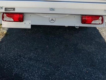

Ich habe einen neuen (alten) Sprinter und möchte das ein oder andere umbauen wie zb. AHK montieren
Ich möchte das umtauschen (siehe Bild) und einen Unterfahrschutz mit Anhängerkupplung montieren natürlich mit Original MB teile
kann mir jemand sagen ob das geht bzw. erlaubt ist ?

Hallo ich möchte diesen Unterfahrschutz montieren
316 CDI Baujahr 2017 Fahrgestell
Beiträge: 6797
Re: Anhängerkupplung mit Unterfahrschutz
Für das Fahrzeug im oberen Biöld ist kein hinterer Unterfahrschutz nötig und die AHK kommt einfach unter das Abschlussblech.
Normal sieht es aus wie in diesem Bild von Schoon Fahrzeugsysteme mit zusätzlichem Unterfahrschutz. Der ist auch nötig, da der Querträger der AHK nicht über die gesamte Breite des Fahrzeugs reicht.
Was der TE wünscht, ist eine AHK nach diesem Bild von Schoon Fahrzeugsysteme. Hier ist kein zusätzlicher Unterfahrschutz nötig, das Blech oben ist lediglich ein Rahmenabschlussblech, welches aber unter Umständen nicht entfallen darf. Näheres steht in den Aufbaurichtlinien.

Vanagaudi hat geschrieben: 09 Apr 2020 14:22 Was der TE wünscht, ist eine AHK nach diesem Bild von Schoon Fahrzeugsysteme. Hier ist kein zusätzlicher Unterfahrschutz nötig, das Blech oben ist lediglich ein Rahmenabschlussblech, welches aber unter Umständen nicht entfallen darf. Näheres steht in den Aufbaurichtlinien.
Diese Kombination setzt aber ein höheres Fahrgestell voraus.

Genau , der zweite Unterfahrschutz ist für die 4,6to ! So einen hab ich an einen bis 3,5 to noch nicht gesehen :roll:

v-dulli hat geschrieben: 09 Apr 2020 14:33Diese Kombination setzt aber ein höheres Fahrgestell voraus.
Opa_R hat geschrieben: 09 Apr 2020 14:36Genau , der zweite Unterfahrschutz ist für die 4,6to ! So einen hab ich an einen bis 3,5 to noch nicht gesehen :roll:
Ist das nicht ein einfaches U-Blech, dass über den Querträger der AHK entsprechend des ersten Bildes montiert wird?
Hier ist noch ein Bild, bei dem man den Aufbau besser sieht. Ich habe diesen Unterfahrschutz bisher auch nur für 5t-Fahrgestelle gefunden.

Aber im "Massiv" , wohin gegen das bis 3,5to Blech aus "Normalem" Karosserieblech besteht.

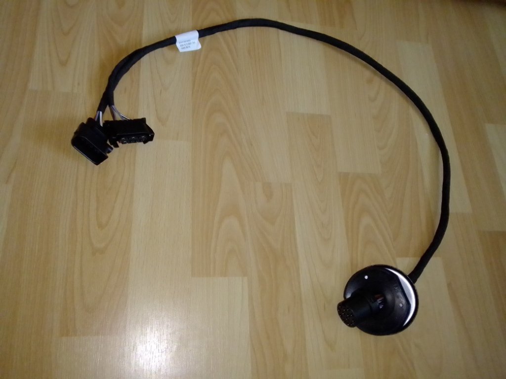

Ich bin grade am AnhängerKupplung montieren
Ich habe komplett bei Daimler bestellt die Teile .
kann mir jemand sagen wie man den Kabelsatz anschliesst ...wo usw
hier die Teilenummern :
B 6656 0603 / 04
A 9065407004
Erst einmal nachschauen, was du da hast:.
A 906 540 7004: Steuergerät LED und Steckdosengehäuse für Fahrzeuge mit E57 "Elektrik für Anhängersteckdose" bis 11/2014 und mit E57 ab 12/2014
Hast du diese Verkabelung zwischen Sitzkasten und AHK-Dose schon?
Zum Teilesatz B 6656 0603 / 04 habe ich so schnell nichts finden können. Mach doch mal ein Foto oder erstelle eine Teilebeschreibung,

es geht um dieses kabel und das steuergerät
Das Steuergerät aus Bild 1 gehört in den Fahrer-Sitzkasten. Wenn du tatsächlich E57 hast, dann dengeln dort zwei Stecker herum, die dort eingesteckt werden können. Es ist je nach Baujahr möglich, dass du drei Stecker im Sitzkasten hast, dann gibt es entsprechende Adapter dazu.
Bild 2 ist einwandfrei der Elektroeinsatz für das AHK-Steckdosengehäuse. Die Leitungen von dort gehen direkt in den Sitzkasten zu dem Steuergerät. Mit E57 sollten diese Leitungen bereits vorhanden sein. Sonst musst du sie nachbauen.
Ohne E57 musst du noch einige Leitungen im Sitzkasten nachbauen. Dazu gibt es auch einen Kabelbaum. Aber schau erst einmal nach, ob die Stecker für das AHK-Steuergerät bereits im Sitzkasten vorhanden sind.

Vanagaudi hat geschrieben: 25 Apr 2020 17:55 Das Steuergerät aus Bild 1 gehört in den Fahrer-Sitzkasten. Wenn du tatsächlich E57 hast, dann dengeln dort zwei Stecker herum, die dort eingesteckt werden können. Es ist je nach Baujahr möglich, dass du drei Stecker im Sitzkasten hast, dann gibt es entsprechende Adapter dazu.
Hallo Vanagaudi
es ist Leider kein E57 Verhanden ...schade
weis jemand wie man dann verfahren muss
würde mich sehr über Nachrichten freuen da ich irgendwie nicht weiter komme
sprinter-schrauber hat geschrieben: 15 Jun 2020 14:43 es ist Leider kein E57 Verhanden ...schade
Dann musst du zumindest den Kabelbaum vom Heck bis in den Sitzkasten nachbauen. Zusätzlich noch Strom an das AHK-Steuergerät bringen und dieses an den CAN-Bus anschließen. Zum Schluss muss noch alles bei der Vertragswerkstatt codiert werden. Das so erst mal im Groben.
