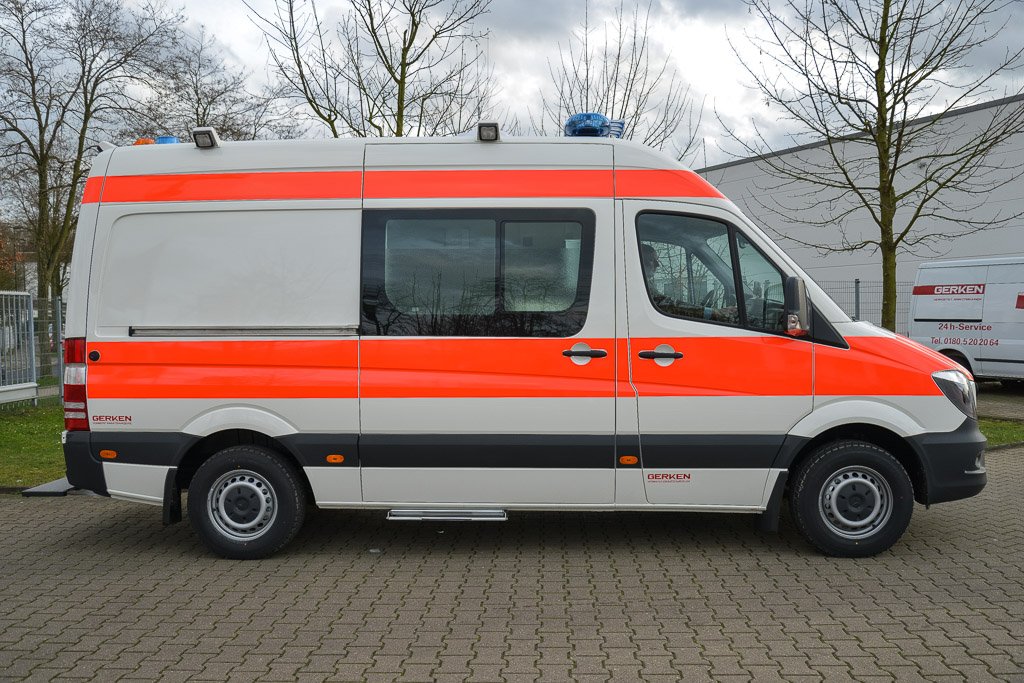

Hallo Miteinander,
ich bin auf der Suche nach einem Fenster, welches man aufschieben kann, wie es in Krankenwägen oft verbaut ist. Konnte bisher leider noch keines finden das vom Deutschen Markt kommt bzw. der Vorschriften entspricht. Vielleicht kann mir ja von euch jemand weiterhelfen :)

Ich weiß nicht ob die Sache noch aktuell ist, aber ich habe mir vor ein paar Tagen ein solches Fenster wie auf dem ersten Bild einfach bei United Autoglas in Münster einbauen lassen.
War kein Problem, von einem auf den anderen Tag fertig.
Vg
Karsten
