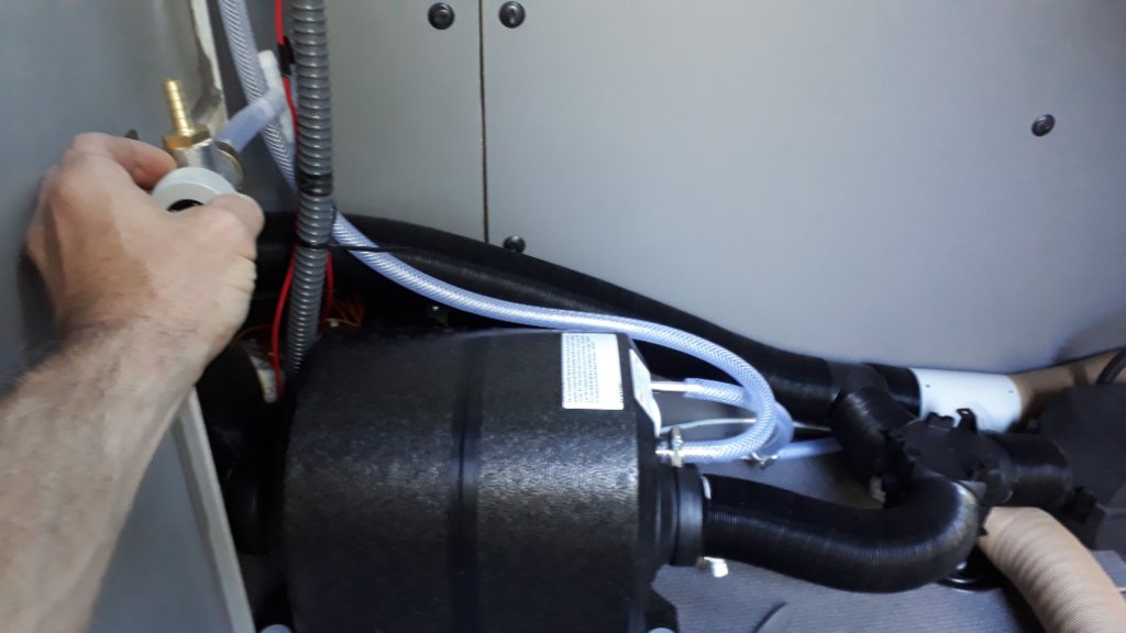

Eine Ergänzung zum Thema Standheizung / Heißwasser, weil es immer wieder angefragt wird:
Die Luftstandheizung besteht bei mir aus dem
- Brennraum
-Y-Weiche für Heissluft oder Warmwasser
-Heissluft-Wasserboiler
-6 Ausströmern:
Über ein Ventil läßt sich einstellen, wie heiß das Wasser maximal warm werden darf:
Bei mir strömt die Luft entweder in Richtung Heisswasserboiler und Bad, oder in die übrigen Ausströmer im Fahrzeug. Im Sommer kann ich so verhindern, dass mit dem Heißwasser gleich das ganze Auto erhitzt wird.
Das System wird bei Tigerexped als Warmduscherkit verkauft.
- Brennraum
-6 Ausströmern:

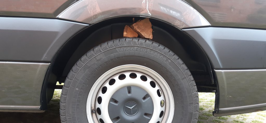

Einbau von Lokaris (Teil 2)
Für den Einbau kann man die Reifen abnehmen, muss man aber nicht.
Ich habe die Innenflügel von unten reingedreht...
und dann mit Paketkleber grob fixiert. Um mehr Stabilität zu erreichen habe ich mit Kaminholz den Innenkotflügel zwischen Reifen und Radlauf verklemmt.

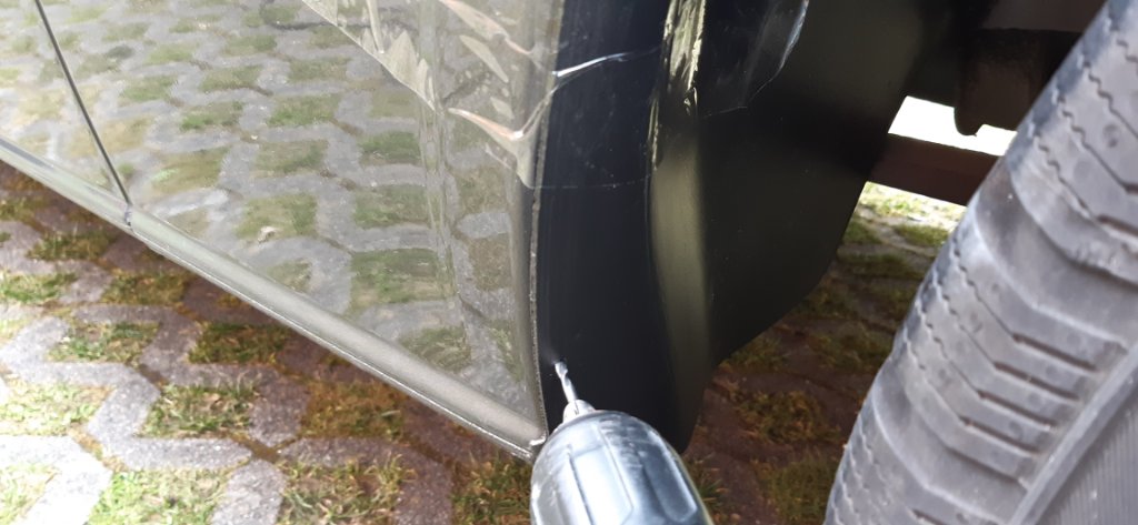

Einbau von Lokaris (Teil 3)
Jetzt muss gebohrt werden. Ich habe am vorderen Teil des Radlaufes angefangen. So konnt ich sicher sein, dass der Innenkotflügel korrekt ausgerichtet ist:
Die Plastikkante sitzt unten bündig am Radlauf.
Jetzt wird das erste Loch gebohrt:
Dann Entgraten des Bohrloches im Kunstoffkotflügel und das Metallbohrloch.
