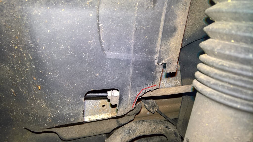

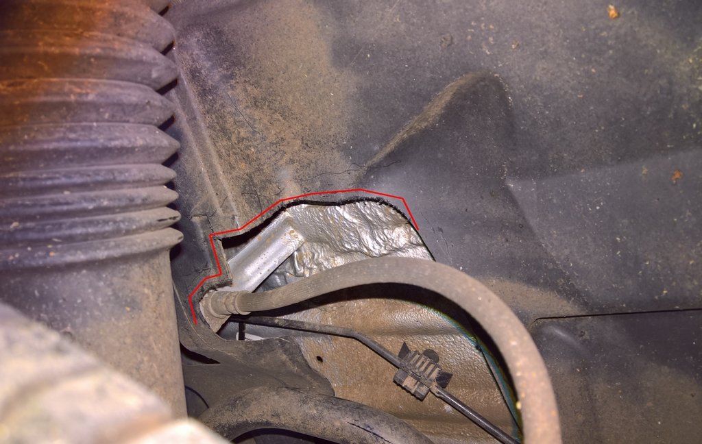

Moinsen, dann mal einige Updates:
Thema Innenkotflügel und Kundendienstmaßnahme: Es geht darum, dass der Bremsschlauch an der Verkleidung schleifen und im schlimmsten Fall beschädigt werden kann. Offizielle Abhilfe (ich habe das Dokument gesehen) ist 14mm von dem Plastikverhau abzuschneiden / einzukürzen, damit in der Durchführung für den Bremsschlauch mehr Spiel / Freiheit hat.
Ich habe das mal grob mit roten Linien im Bild nachgezeichnet wo ein wenig mehr abgeschnibbelt wurde. Das ist Vorne Links.
