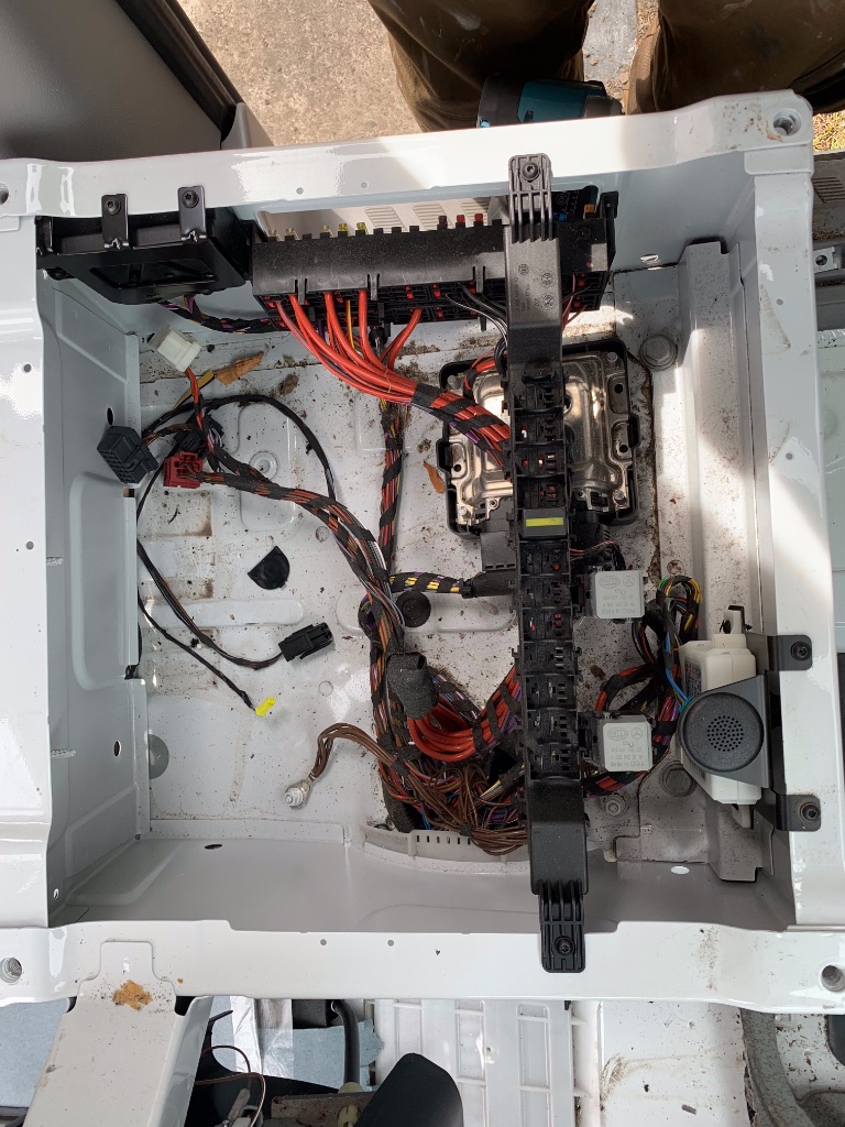

derzeit bin ich in der Phase die Elektronik in unserem Sprinter Bj 2018 W906 zu verkabeln. Vergebens bin ich auf der Suche nach einem D+ Signal bzw. weiß leider nicht genau wie ich es, selbst wenn ich ein Kabel gefunden habe, richtig messe. (elektrotechnisch nicht versiert)!

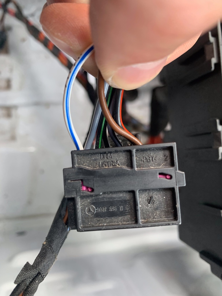

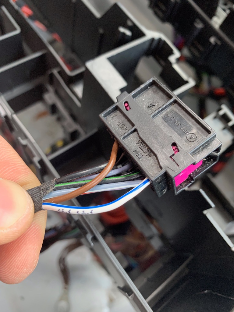

Unter dem Fahrersitz habe ich folgende Stecker gefunden, bei einem finde ich ein "blau/weisses Kabel" welches meine Meinung das Passende sein könnte. Vielleicht kann jemand helfen da ich hier gerade nicht mehr weiter komme...

Schreib doch lieber die Anzahl der Pole und alle Aderfarben auf, und wo sich der Stecker in etwa befindet. Bei dir also der Sitzkasten. Mit den Angaben kann man den Stecker im Schaltbild besser finden.
Re: D+ Signal für Votronic Ladebooster, Sprinter W 906
Du hast Glück, dass das Steckergehäuse A 027 545 1926 nur einmal im Fahrzeug BJ2018 eingebaut wurde. Recherche hat ergeben:
  • Kupplung Steuergerät Anhängererkennung N28/4 Buchse A
  • 16-Pin Typ DCS2
  • Verwendet ab FIN S996301 (28.11.2014)
Das bedeutet, dass alle Adern von diesem Stecker in das Heck des Fahrzeugs zur (noch nicht vorhandenen) Anhängersteckdose führen. Also nichts mit D+. Du musst eine Ader wie bei strebitzel nachbauen, am Generator ist kein dafür geeigneter Anschluss mehr vorhanden.
