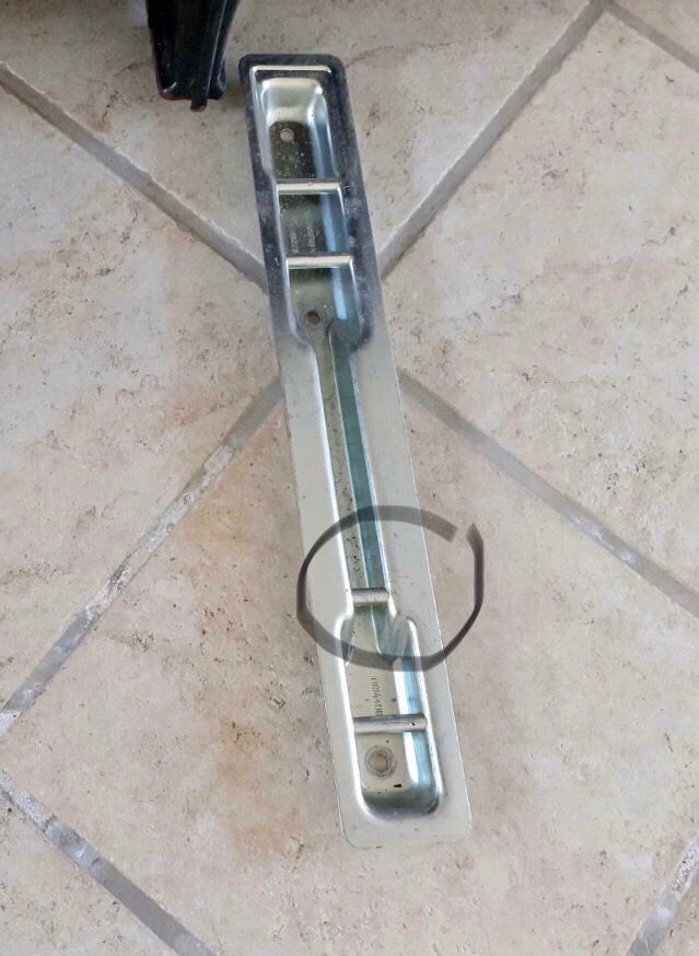

Kurz: kann man eine Rücksitzbank des Sprinter 1 (W903) - die ohne Beckengurt - in einen Sprinter W906 integrieren? Schönen und Haltepunkte sind vorhanden? Wenn nicht: woran liegt es denn ( für mich zum Verständnis)

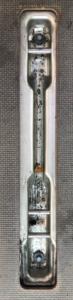

Meine Frage bezieht sich auf folgende Überlegung:
Es scheint zwei Arten von Bodenschienen für den W906 zu geben. Die markierte hat einen zusätzlichen Zwischensteg der vom Abstand her zu den alten Halteankern passen würde. Ist das so beabsichtigt oder hat dieser Steg normalerweise keine Funktion?
