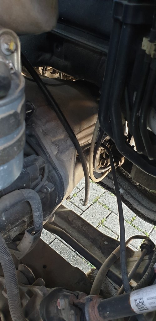

Folgendes Problem. Neulich auf der Autobahn Tempomat drin gehabt und bergauf hat sich die Geschwindigkeit verringert. Der Sprinter zog nicht mehr bzw. sehr zäh bis 100. Ich ran und geschaut was los ist. Kein Symbol im Amaturenbrett, Kühl- und Ölflüssigkeit ok. Wieder an und weiter gefahren, lief wieder wie vorher. Nach paar hundert KM ist mir das wieder im Stop an Go Verkehr in der Stadt passiert, Zündung aus/an und er lief wieder normal.
Als ich damals an der AB abgefahren bin und geschaut habe was los ist, habe ich auch einen losen Schlauch entdeckt, welcher auf der Rückseite des Motors kommt und recht lang ist. Dieser hängt bei mir nun beim Getriebe herunter. Beim Abholen von Ersatzteilen in der MB Niederlassung meinte der Mechaniker (habe ihm ein Foto gezeigt), dass es wohl der Unterdruckschlauch zum AGR ist?! Allerdings hat doch das elektronische AGR keinen Anschluss für die Schlauchgröße oder?
Vielleicht habt ihr einen Tipp in welches Aggregat der Schlauch führt, denn ich glaube nicht, dass er da so einfach rumhängen sollte. Da dies mein erster Beitrag ist, kann ich leider nur mit einem Dateianhang dienen (es handelt sich um kein Originalfoto)...

Das ist ein Ablaufschlauch für z.B. austretendes Kühlwasser, der Schlauch hängt offen unten rum, das passt schon!

Ok dann bin ich ja beruhigt. War nur verunsichert, weil 2 Mechaniker unabhänging voneinander meinten, der Schlauch gehöre da nicht hin. Normalerweise verläuft er nämlich rechts seitlich am Motor entlang wie ich auf Fotos von ausgebauten Motoren erkennen konnte. Dachte selber irgendwie daran, dass es der Schlauch der Ventildeckelentlüftung ist, der dann wieder in den Ansaugtrakt hineinführt?!
Anbei nochmal ein Originalbild von vorhin:

Der Schlauch ist die Ablaufleitung für Undichte Injektoren und gehört genau da hin ! Es fehlt nur der Halter und der Kabelbinder , der ihn an der Getriebeglocke fixiert ! Jedenfals ist das defenitiv nicht die Ursache für dein Leistungsproblem ! Da wird nur Auslesen weiterhelfen :?

Vielen Dank für die kompetente Antwort :D
Dann lass ich ihn erst einmal da hängen...
