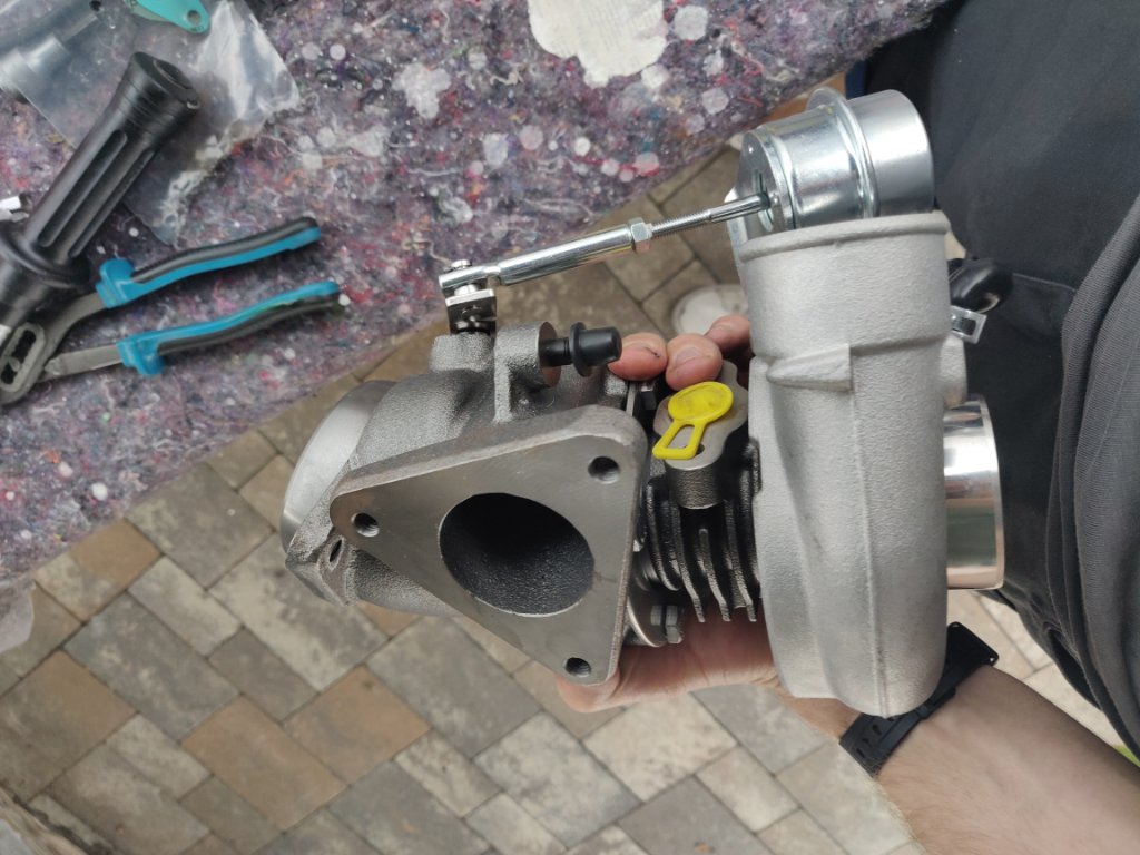

Ich habe einen neuen Turbo und auch dort lässt sich das Gestänge nicht bewegen. Ich vermute mit Kraftaufwand schon, aber das haben wir nicht getestet. Kann auch gerne ein Bild reinstellen.
