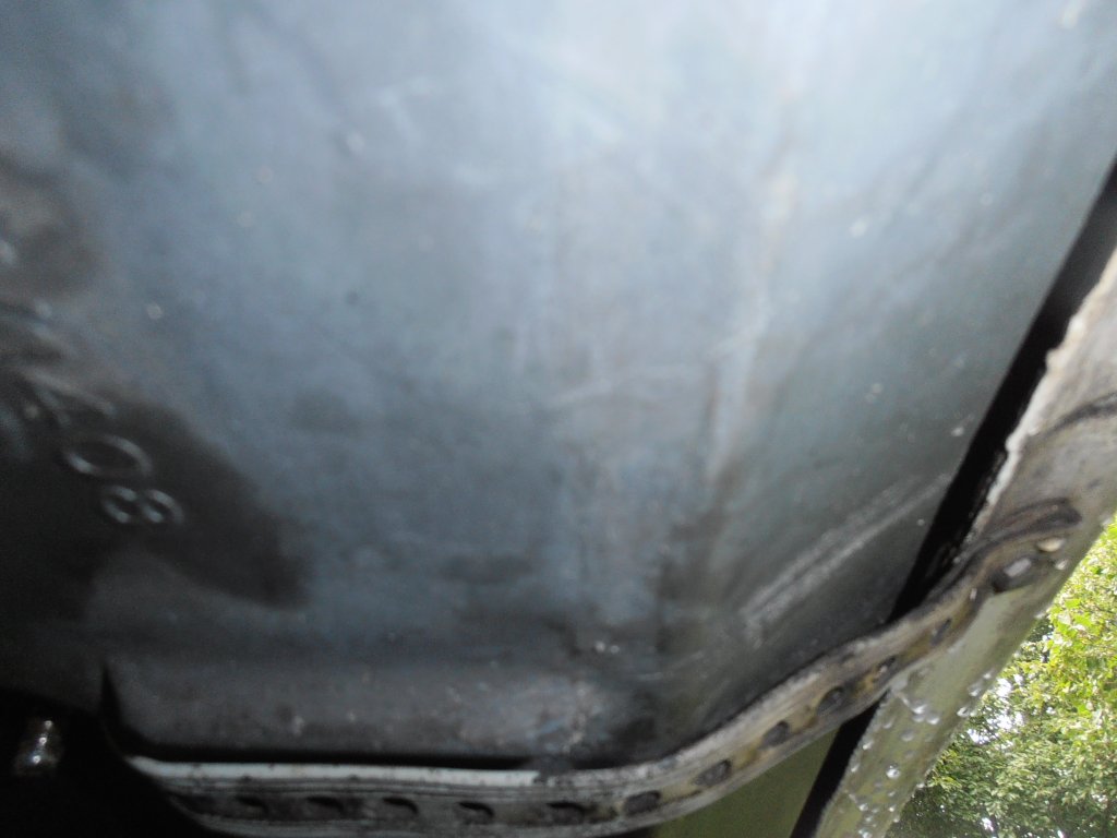

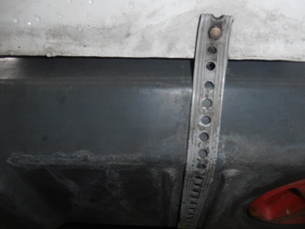

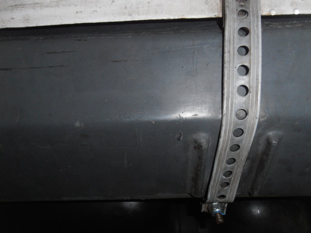

CS Reisemobile hat den Tank an drei nStellen mit Lochband einmal am der Blechkante außen verschraubt und innen mit Gewindestangen.
Das geht wahrscheinlich, zumindest bei den zwei hinteren Befestigungspunkten nur, wenn noch kein Boden drin ist.
Grüße! Amigo313

Die Lösung ist vom Ansatz her richtig. Jedoch ist der Tank nach außen nicht richtig fixiert. Wenn er rüttelt, kann er durchscheuern.
Der Tank sollte mit Spannbändern an beiden Seiten oben befestigt werden und zwar mit Spannschlössern oder dergleichen. Die Seite zum Unterboden würde ich teilweise abpolstern.

Ich hatte den Tank gerade ab weil er an einem eingeklebten Deckel an der Oberseite undicht geworden war.
Immerhin ist die Konstruktion nun 17 Jahre alt und durchgescheuert ist da Nichts.
Der Tank sitz, wenn man die Lochbänder mit den Schrauben der Gewindebolzen unter Spannung setzt, bombenfest.
Ich gehe hier von einer weiteren, langen Nutzungsdauer aus.
Grüße! Amigo313

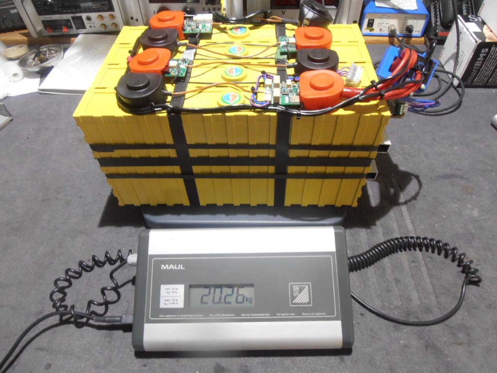

Die Befestigungsbänder kenne ich, damit habe ich meinen LiFeYPo4 Akku zusammen gefrickelt.
Im Gegensatz zu den ummantelten Lochbändern ist das Material aber sehr steif und unnachgiebig. Auch sind die Klemmschellen nicht rostfrei.
Zumindest beim Kunststoffband weiss ich, dass bei kleinster seitlicher Beschädigung das Zeug anfängt auszufransen.
