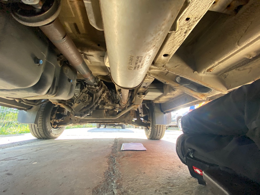

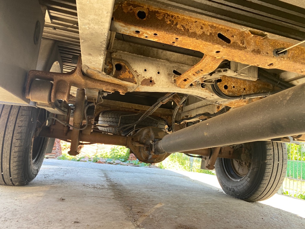

Es gibt schon Neuigkeiten. Ich war heute los und habe mir das Objekt mal angeschaut. Leider sehr viel Rost. Es ist nichts durch aber in den Blech Überlappungen wird es schon tief eingedrungen sein. Eigentlich wollte ich ja nicht wieder so ein Rost Projekt, habe gehofft ich habe das mit meinem Iveco schon hinter mir
Dafür hat er eine super Ausstattung und ist von innen noch sehr gut.
Was meint ihr ? Finger von? Strahlen ? Rost behandeln ovatrol usw?
Habe schon schlimmeres hinter mir aber trotzdem ist das enorm viel Zeit die da rein geht egal welchen Lösungsweg man einschlägt.
Auf einem Bild sieht man Schleif Spuren auf der Kardanwelle. Auch am Verteiler Getriebe Antriebsflasch für die Hinterachse sind an der Karosse Spuren zu sehen. Das hintere Teil der Kardanwelle sieht neu aus. Außerdem sieht man auf dem Bild einen Knick oben in der Karosse über der Welle. Ob hier die Welle mal einen Abgang gemacht hat oder ist der am Verteilergetriebe aufgesetzt? Dazu sind die Auspuff hitzeschutz Bleche total verbogen. Also etwas komisch hatte schon Autos da hat die Welle nen Abgang gemacht da konnte man dann vom innen Raum auf die Straße gucken also kein Vergleich. Habe noch Bilder von dem Viano wo das passiert ist falls mal einer sowas sehen mag.
Würde mal gerne eure Meinung hören, ich zumindest bin etwas enttäusch.
Mit freundlichen Grüßen Benny
