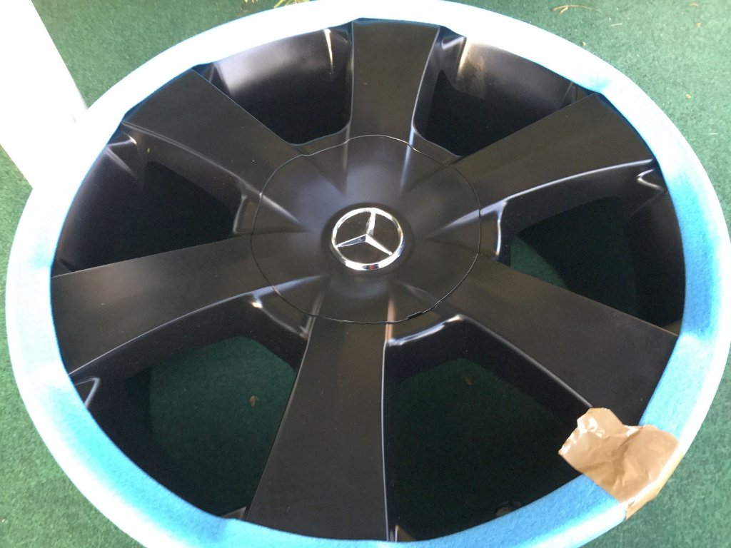

Werden wohl welche von Brabus da es nicht viel aufm markt gibt .
Danke
- Beiträge: 6036
18 Zoll Felgen mit Reifen auf VS30
Wenn/weil Striplot im Forum Sprinter 3 (VS30) fragte, ging ich davon aus, daß er 18" auf dessen "bestellten" VS30 montieren möchte.
...disqualifiziert Striplot der sachlichen Debatte, weil es in 18" noch relativ viele, jedoch von BRABUS m.W. gar keine gibtWerden wohl welche von Brabus da es nicht viel aufm markt gibt .

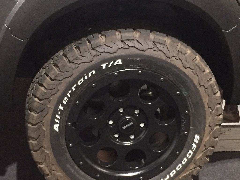

hab beim W907 Allrad Räder von ORC und die General Grabber 265/60 R18 aufziehen lassen, mit Eintrag: H119
Da passt alles!
Da passt alles!
CamperVan W907 319 CDI Allrad, Wandlerautomatik, 18” ORC, HA Luftfederung, 10,25’ MBUX
