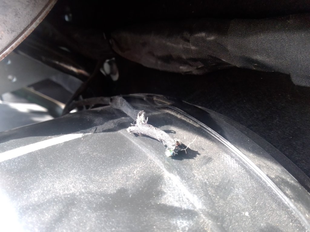

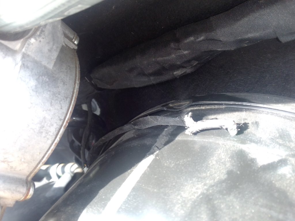

ich habe folgendes Problem ,
als ich gerstern losfahren wollte kam den fehlermeldung Bremsflüssigkeit ich raus hab geschaut Stand war ok , ich schaute weiter dann habe ich gesehen das das kabel zum sensor durchgetrennt war ......
Bilder hab ich eingefügt
Was würdetet ihr machen ? Löten ?
316 CDI Baujahr 2017 Fahrgestell

Re: Marderbiss Kabel ?
Mit Schmelzverbinder reparieren.
v-dulli hat geschrieben: 25 Sep 2020 09:55 Mit Schmelzverbinder reparieren.
Also löten mit dick Schrumpfschlauch darüber.
Beiträge: 6717
Vanagaudi hat geschrieben: 25 Sep 2020 12:12
Es gibt fertige Schmelzverbinder die von MB für solche Reparaturen freigegeben sind.

sprinter-schrauber hat geschrieben: 25 Sep 2020 09:19Was würdetet ihr machen ?
Dem Marder kräftig eins überziehen!!! :twisted:
Beitrag von Civlo »
Wenn du löten kannst, dann löten und mit Schrumpfschlauch die Lötstellen schützen. Bitte kein Isolierband hierfür nehmen.
