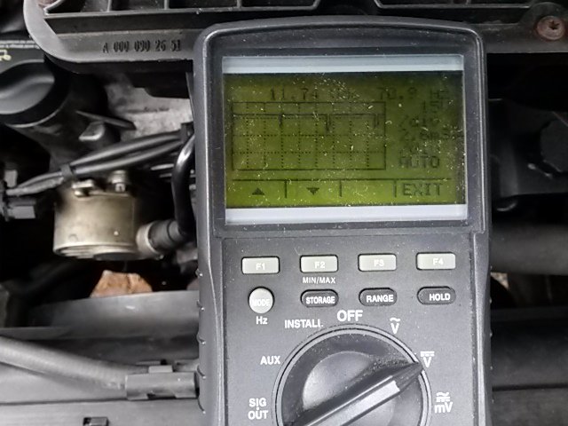

diese Info hat mir sehr geholfen. Gestern kam der neue, gebrauchte Stellmotor an, den ich heute dann auch verbaut habe. Und siehe da, das AGR funktioniert wieder ordnungsgemäß. Das Oszillogramm des PWM-Einganges am Motor sieht aber nicht so aus, wie ich es erwartet hatte. Ich habe mal ein Bild hochgeladen. Die Impulse ziehen nicht bis nach Masse, sonder nur so bis 8V. Es sit aber trotzdem ganz anders als beim alten Stellmotor, da hatte ich ja so um die 3,7V DC. Glücklicherweise ist nicht das Motorsteuergerät in Mitleidenschaft gezogen worden

Aviaterix hat geschrieben: 01 Okt 2020 19:54Das Oszillogramm des PWM-Einganges am Motor sieht aber nicht so aus, wie ich es erwartet hatte. Ich habe mal ein Bild hochgeladen. Die Impulse ziehen nicht bis nach Masse, sonder nur so bis 8V.
Das kann auch am Messgerät liegen. Wenn du genau hinsiehst, dann beträgt die AUS-Zeit aus genau zwei Messwerten. Das bedeutet, dass die AUS-Zeit eventuell zu kurz für das Messgerät ist und dem Messsignal nicht vollständig folgen kann. Wenn das AGR-Ventil angesteuert wird, dann verlängert sich die AUS-Zeit, und dann kannst du sicher einen Wert bei fast 0V ablesen. Du kannst auch manuell am Messgerät die Anzeigezeit dehnen, also eine höhere Ablenkgeschwindigkeit einstellen. Auch dann sollte die Spannung der Auszeit besser ablesbar sein. Aber die Spannung ist unwichtig, es kommt auf die Impulsflanken an, die von dem AGR-Ventil erkannt werden müssen.

Hm, nun gut, das Meßgerät ist sicher kein Markengerät, konnte damit aber bis jetzt soweit alles messen. Wenn ich will kann ich die Abtastrate bis in den µS-Bereich ändern. Das Ergebnis ist das gleiche. Nicht das das MSG doch eins mitbekommen hat?

Dann würde der Impuls eher gänzlich fehlen. Hast du direkt am AGR-Ventil gemessen? Könnte sich da ein Übergangswiderstand auf der Leitung zum MSG aufgebaut haben? Wackel dort mal an dem Stecker, ob sich dabei die AUS-Spannung auf der AGR-Ventil-Seite weiter absenkt. Könnte sich aber auch um eine kalte Lötstelle im MSG handeln.

Aha, sehr aufschlußreich. Ja ich habe direkt vorn am AGR-Srecker gemessen. Gewackelt am MSG habe ich noch nicht, kann ich ja noch machen. Ich hatte den Stecker aber zumindest ab, da ich diesen Pin 71 identifizieren wollte. Kontaktmäßig sa alles prima aus. Das der Wagen wegen AGR Fehler in den Notlauf geht finde ich doch sehr unglücklich. Ja die Abgaswerte sind nicht mehr so wie sie sein sollen aber mit ca. 2 Tonnen am Haken in den Kasseler Bergen so herumfahren ist echt kreuzgefährlich. Dann kann man den Motor auch gleich abschalten, rechts ran und Feierabend aber so mit 40-50 Sachen auf einmal auf der Autobahn, ich weiß nicht. Aber die Umweltgedanke ist eben wichtiger, was zählt da schon ein Menschenleben, wenn dir da ein 40-Tonner mit 90 hinten raufknallt!
