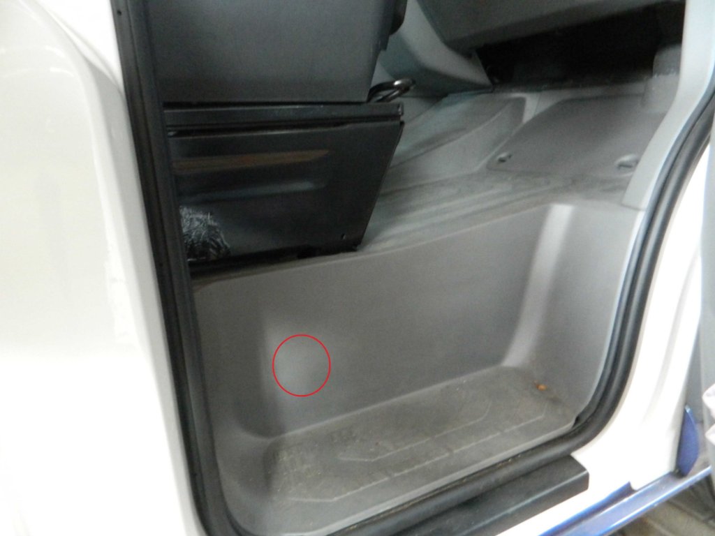

So Luftstandheizung ist soweit verbaut und funktioniert mit zwei Austritten.
Nun habe ich aber große Probleme mit der Ansaugung. Um auf gar keinen Fall irgendwie Abgase
anzusaugen wollte ich nur Umluftbetrieb; also Luft von Innen ansaugen.
Wenn überhaupt dann nur mit Bogen und seitlich über der Stufe :(
Jetzt nicht wirklich prickelnd aber seht ihr Probleme? Noch ist das Loch noch nicht drin.

Hallo B-Marlins,
Webasto verbaut die Luftheizung hinter der Stufe am Unterboden und
zieht über die Stufe die Ansaugluft aus dem Innenraum.
Die Bohrung befindet sich allerdings etwas weiter vorne.
Ich habe meine so verbaut. Allerdings hörst du dann das Ansauggeräusch.
Gruß Matthias.

Bei mir wird über die Stufe (hinter den vorderen Sitzen) die Warmluft für die hinteren Sitze eingeblasen.
Weiter hinten ist aber auch noch Einer wegen Bett und so.

ich würde auch eher im Sitzkasten ansaugen als durch die seitliche Wand zu gehen. In der Saugstrecke liese sich unter Umständen noch ein Ansaugschalldämpfer unterbringen. Bohrung im Sitzkasten von oben oder unten wäre einfach vorzunehmen. Wenn du einen Sitzkasten hast, der hinten unten etwas eingerückt ist (Einzelsitz) könntest du auch dort den Zugang hinmachen, dann hast du im Sitzkasten noch Platz für andere Sachen und hinter dem Beifahrersitz ist eh im Normalfall kein Sitzplatz der dort die Beinfreiheit vermissen würde.

Unter den Sitz komm ich mit der Luftzufuhr nicht mehr hin

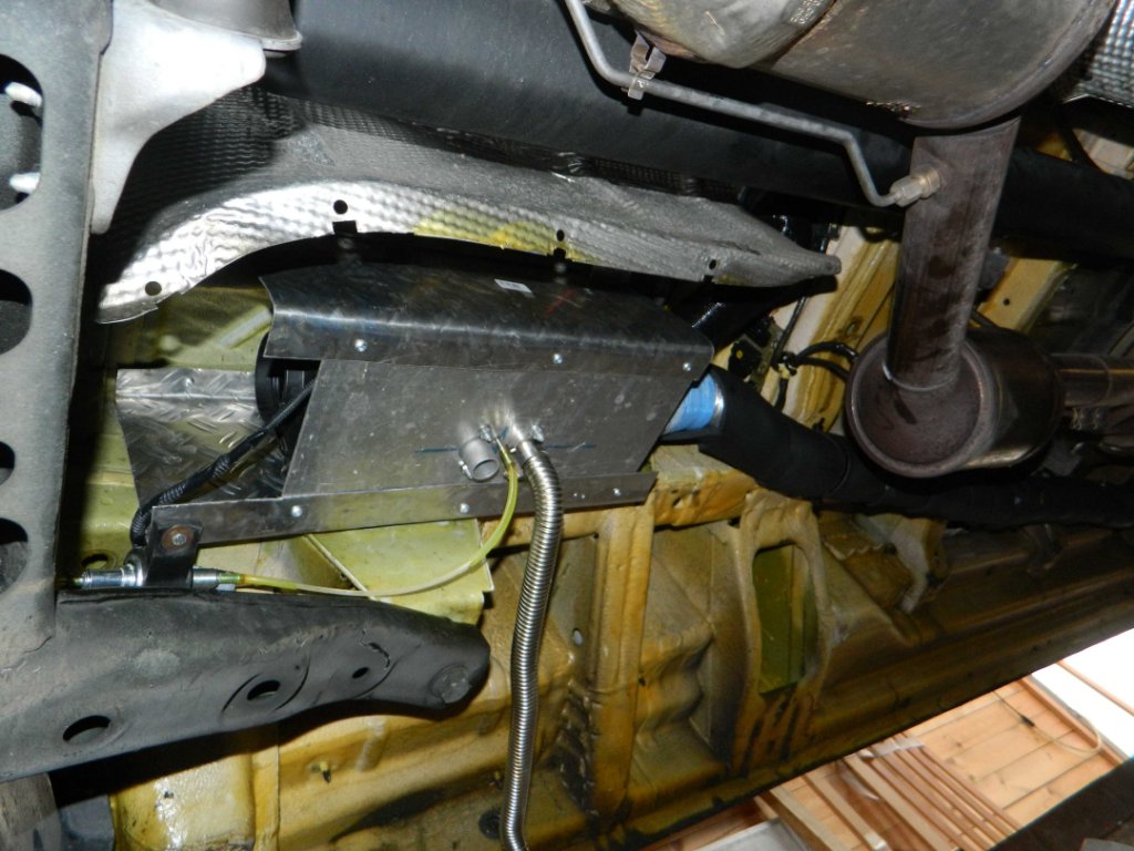

So sieht mein verbauter Bruzzler aus mit abgenommener Verkleidung vorn:
Das Hitzeschutzblech wird dann wieder gebogen und ebenfalls an der Halterung verschraubt.

Ist das Mike Sanders? Selbst gemacht?
Warum die Heizung nicht 90 grad zur Seite gedreht montiert.
Wenn die Betriebsmedienanschluesse unten raushaengen sind die staerker gefaehrdet abzureissen.
VW Crafter SY 2020 FWD 140PS
B-Marlins
Beiträge: 247
Wohnort: bei Strausberg
Re: Standheizung/Zuheizer
Beitrag von B-Marlins »
Wer einmal MikeS selbst gemacht hat.....reicht :D
Hier jetzt beim Crafter war ne Firma zugegen .
Die Heizung ist geneigt eingebaut (sieht man so schlecht) und wird später von der Motorschutzwanne zusätzlich geschützt.
Es ist ja soweit auch erstmal alles fertig bis auf die Zuluft und da hängt es noch.
Na ja, Morgen muß er vertig werden da der Platz gebraucht wird.
