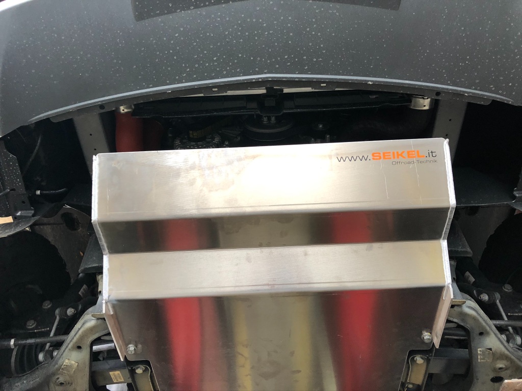

Re: Unterfahrschutz für 907 mit Allrad
Da steht doch gut lesbar SEIKEL drauf, fragt doch einfach mal dort anMach62 hat geschrieben: 19 Okt 2020 12:57 Hallo Huber,
sieht echt super aus, habe seit letzter Woche auch einen Sprinter 4x4 als Womo (Hymer Grand Canyon S).
Wo kann man diesen bestellen und was kostet er?
Freue mich auf die Antwort
LG
https://www.seikel.de/kontakt/
http://seikel.it/de/kontakt/
Hallo 4x4 Gleichgesinnte.
Es gibt wieder Unterfahrschutz für Motor/Getriebe
Sprinter 4x4 Modell 907
Bei Interesse
MobilTec Seikel Italien
39022 Algund
Bei Interesse
39022 Algund

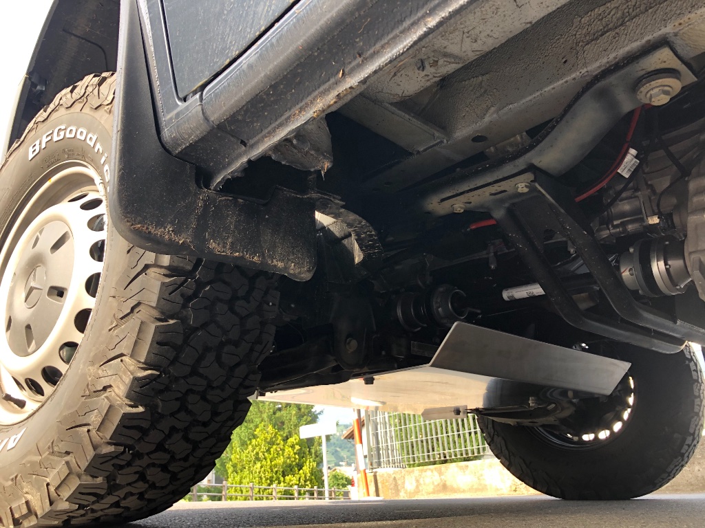

Von seikel.it.Huaber hat geschrieben: 22 Mai 2020 19:46 Es gibt jetzt einen Unterfahrschutz für den 907 4x4.
Habe heute meinen montiert.
5mm Aluminium für Motor und Vorderachskörper.
Bei interesse einfach melden.
Lg
Stabil schaut der aber nicht aus. Vorne frei schwebend und scheinbar nur mit vier Schrauben unten festgepinnt.Huaber hat geschrieben: 14 Mär 2021 17:36 Hallo 4x4 Gleichgesinnte.
Bei Interesse
39022 Algund
vorne die Ölwanne zu schützen ist sicher keine schlechte Idee.
Ob es dann gleich eine 8 mm oder 5 mm dicke Aluplatte sein muss ist eine andere Sache.
Aber warum macht sich eigentlich niemand Gedanken über den Schutz des VTG?
Auf Bild 2 von Huaber sieht man es ein bisschen, noch besser wenn man sich mal selbst unter seinen 4x4 legt ...
Das VTG stellt vorne den tiefsten Punkt an der Karosserie dar. Und zwischen dem Träger und dem VTG klafft ein großes Loch.
Wenn da mal ein größerer Stein im Weg liegt, rammt er voll gegen das VTG.
Kann gut gehen - muss es aber nicht.
Ich bastle mir gerade einen Schutz für das VTG - aber bestimmt nicht aus 8 mm Alu.
