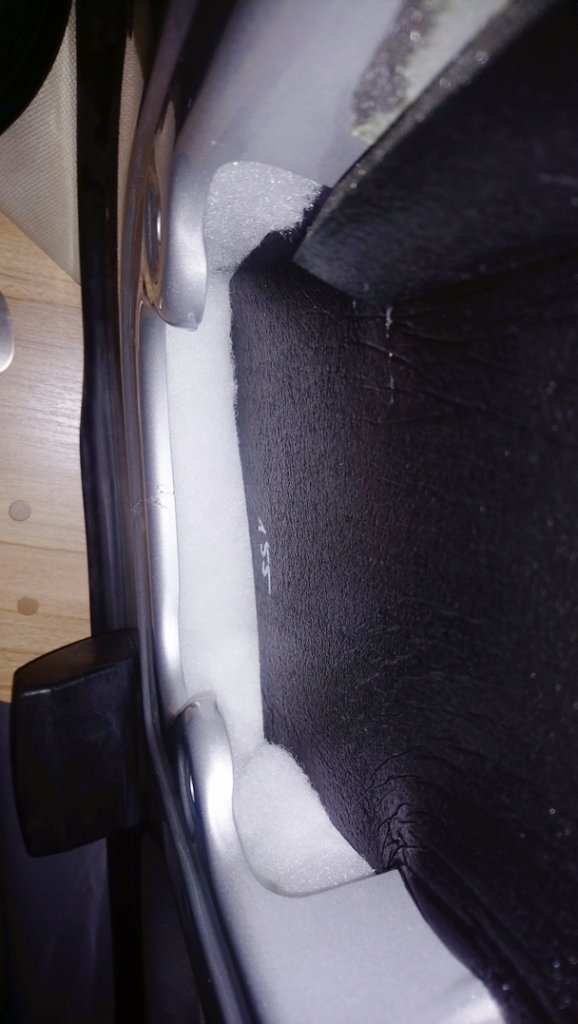

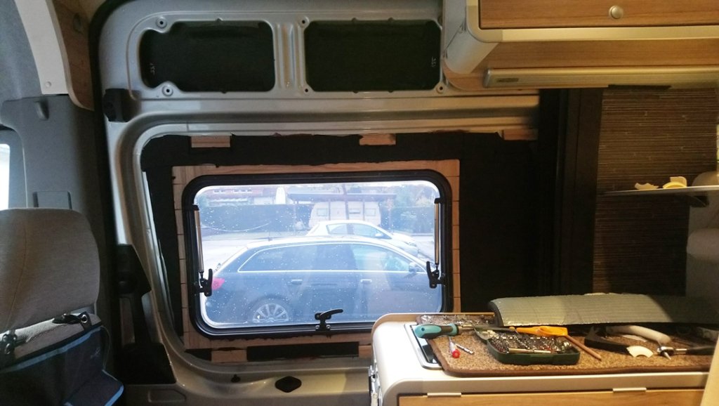

Und da die Schiebetür auch noch recht laut war, hab ich selbt Hand angelegt und nachgedämmt.

Warum man diese Distanzstücke nicht gleich passend zugeschnitten oder wenigstens mittig montiert wurden bleibt mir ein Rätsel

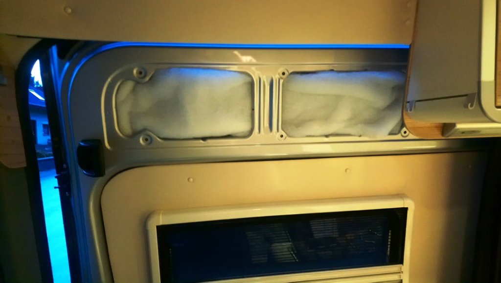

Und bei dieser Gelegenheit hab ich mit dem Dach weitergemacht. Die originale Dämmung des Himmels ist zwar nicht schlecht, flächendeckend wäre sie aber besser.
Ist Deine weiße Dämmung Perlonwatte?
Die habe ich im T4 auch genommen, musste sie aber wieder wechseln weil das ganze Kondenswasser die durchfeuchtet hat und nicht mehr trocken wurde. Dort habe ich dann alles mit Amaflex nachgedämmt. Bei den Hecktüren zwischen den ganzen Knotenblechen habe ich die Perlonwatte dann eingetascht, also im Plastikbeutel locker gestopft verbaut.

Vlies, Filz, Leinenstoffe etc. sind nicht dicht genug, oder kompakt und haben daher wenig Auflagefläche zum Metall. Dadurch bleibt der Taupunkt direkt am Metall. Feuchtigkeit geht von warm nach kalt und schlägt sich da nieder. Atmungsaktiv können Stoffe nur von warm nach kalt sein, und führen Feuchtigkeit nur dann ab, wenn die letzte Barriere auch diffusionsoffen ist. Das ist Metall aber nicht. Also sammelt sich hier das Wasser.
Armaflex, x'trem etc bilden eine geschlossene Schicht auf der Metalloberfläche. Der Taupunkt wird nach innen verlagert oder im besten Fall peu à peu abgebaut, so dass kein Kondenswasser mehr entsteht. Außerdem nehmen diese Materialien kein Wasser auf, da sie geschlossenporig sind. Das verhindert Rost.
Auch was die Geräuschisolation angeht ist es wichtig, dass die Metallfläche großflächig beklebt wird, um ihr die Resonanz zu nehmen. Stoffe, die das Blech nur leicht berühren, reichen da kaum aus.
und VW T6 Bj. 10/19 DIY-Womo
Darum hab ich, so weit möglich, Armaflex eingesetzt und das Vlies als Füllung eingesetzt. Da die Luft in den Zwischenräume weiterhin zirkulieren kann sollte es auch keine, zumindest keine größere, Probleme geben. Da die Verkleidung der Schiebetür schnell abgebaut ist lässt es sich auch leicht überprüfen.

Ok. Es sah für mich so aus, als würde das Vlies das Blech berühren.

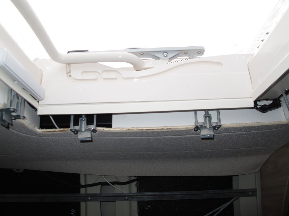

Abdichten rundum die Dachhaube habe ich nicht gemacht, im gegenteil.
Damit es zwischen den Obendecke und das Dach wenigstens ein bischen luftet habe ich auch in die andere Dachhauben kleinen Lochern gebohrt, an die hinterseite mit Moskitonetz verklebt.
- Folgende Benutzer bedankten sich beim Autor Bagu für den Beitrag:
- snoopy@4x4 (01 Nov 2020 20:35)
Ich hab die Haube ja auch nicht abgedichtet, ich habe nur einen "Filter" verbaut.
